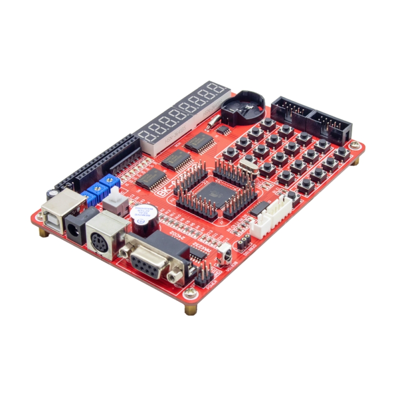

برد آموزشی AVR با تراشه ATMEGA128A دارای خروجی تمامی پروتکل های ارتباطی، کلید، نمایشگر برای تست و پیاده سازی انواع پروژه های متنوع

نوع هسته میکروکنترلر اصلی : ATMEGA128A
یک ردیف سگمنت 8 دیجیت(دو سگمنت 4 دیجیت)
8 عدد LED
تراشه تبدیل سطح پورت سریال SP3232
یک ردیف کلید 4 تایی
صفحه کلید ماتریکسی 4x4
دارای بازر
ماژول تبدیل AD داخلی
رابط سنسور دما DS18B20
تراشه ساعت دقیق DS1302
تراشه EEPROM خارجی AT24C02
رابط LCD کاراکتری LCD1602
LCD12864 حروف چینی / رابط گرافیکی LCD
 ماژول گیرنده مادون قرمز
رابط صفحه کلید PS2
مدار درایو موتور پله ای

The main chip of the development board is the new version of ATMEGA128A, which is compatible with the previous ATMEGA128 or ATMEGA128L. Rich hardware resources allow you to learn more comprehensively. The single-chip IO port and power supply are brought to the head to facilitate extended experiments.
1. Microcontrolador ATMEGA128A.
2. 8-digit common anode digital tube.
3. 8 LED light-emitting diodes
4. SP3232 serial port level conversion chip
5. 1*4 independent keyboard
6. 4*4 Matrix Keyboard
7. Active buzzer
8. Internal AD conversion experiment module
9. DS18B20 temperature sensor interface
10. DS1302 real-time clock chip
11. Chip EEPROM I2R externo AT24C02
12. LCD1602 character LCD interface
13. LCD12864 Chinese characters/LCD graphical interface
14. Infrared receiver module
15. PS2 keyboard interface
16. Stepper motor drive circui
Software Resources
1. compiler software: ICC
2. Simulation software: AVRstudio4.19
3. Experimental Routine: (part of the experiment requires additional purchase of corresponding accessories to complete)
Experiment 1: LED Light Controller
Experiment 2: experiment with independent buttons
Experiment 3: Digital tube driving experiment
Experiment 4: external interruption experiment
Experiment 5: Timer interruption experiment
Experiment 6: Time0 performs a counter experiment from 0 to 9999
Experiment 7: RS232 serial communication experiment
Experiment 8: EEPROM read and write internal experiment
Experiment 9: internal watchdog experiment
ten experiment: ADC analog to digital conversion experiment
Experiment 11: Driving experiment with Fengming device
Experiment 12: Pulse Width Modulation (PWM) Experiment
Experiment 13: Matrix Keyboard Experiment
Experiment 14: LCD1602 liquid crystal display experiment
Experiment 15: I2C device communication experiment (AT24C02)
Experiment 16: Stepper Motor Drive Experiment
Experiment 17: Infrared reception and decoding experiment
Experiment 18: Temperature detection experiment (DS18B20)
Experiment 19: Clock experiment (DS1302 clock chip)
Experiment 20: Chinese character graph/liquid crystal (LCD12864) experiment
Experiment 21: PS2 keyboard experiment
