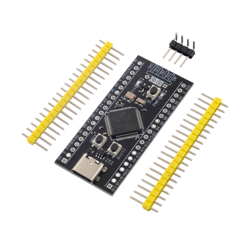

برد توسعه STM32F401RCT6 BLACK PILL نسخه بهبود یافته‌ای از بردهای BluePILL است که بر اساس میکروکنترلر ARM Cortex-M4 طراحی شده است. این میکروکنترلر با معماری 32 بیتی و RISC، توان پردازشی بالا و کارایی بهینه را ارائه می‌دهد. در این نسخه، حافظه فلش و RAM نسبت به مدل‌های قبلی افزایش یافته و سرعت کلاک نیز بالاتر رفته است. برد BLACK PILL با پردازنده STM32F401RCT6 و 256 کیلوبایت حافظه فلش و 64 کیلوبایت SRAM، امکانات گسترده‌ای از جمله پورت‌های USART، I2C، SPI/I2S و یک کنترلر USB 2.0 با قابلیت OTG را ارائه می‌دهد. این برد کوچک و قدرتمند، با دکمه‌های BOOT0 و ریست، امکان دانلود USART و DFU را فراهم می‌کندکه این امر آن را برای پروژه‌های مختلف الکترونیکی و برنامه‌نویسی بسیار مناسب می‌سازد.
حافظه فلش: 256 کیلوبایت
حافظه SRAM با ظرفیت : 64 کیلوبایت
حداکثر فرکانس کاری : 84 مگاهرتز
پشتیبانی از رابط های I2C, SPI / I2S, USART, USB
10 کانال مبدل آنالوگ به دیجیتال 12 بیتی
36 عدد IO (ورودی و خروجی)
8 عدد تایمر
درگاه USB Type C برای برقراری ارتباط USB و تغذیه ماژول
دو عدد خروجی LED برای Power و کاربر
کلید ریست و Boot
کانکتور SWD برای پروگرام کردن میکروکنترلر
رگولاتور 3.3 ولت

  • ابوالفضل میرزایی | 2 ماه پیش خریدار
    سلام موقع پروگرام خطای. Cannot find debug رو میده
    پروگرام هم سالمه
    آیا موقع پروگرام کردن باید بوت هارو تغیر بدیم
    و اینکه بوت ها رو چطوری میشه تغییر داد ؟
    • پشتیبانی | 2 ماه پیش
      ابوالفضل میرزایی سلام و احترام، برای پروگرام با ST-Link از رابط SWD نیازی به تغییر BOOT0 نیست و باید پایه‌های SWDIO، SWCLK، GND و 3.3V مرجع صحیح متصل باشند. میکروکنترلر پروژه را STM32F401RCT6 انتخاب کنید، فرکانس SWD را کاهش دهید و حالت Connect Under Reset را با اتصال پایه NRST امتحان کنید. BOOT0 فقط برای ورود به بوت‌لودر سریال یا DFU است؛ کلید BOOT0 را نگه دارید، ریست را فشار داده و رها کنید، سپس پس از حدود نیم‌ثانیه BOOT0 را رها نمایید.
    سلام فرکانس کریستال خارجی برد چقدر هست؟
      ابوالفضل میرزایی سلام و احترام، بر اساس مشخصات این برد، کریستال خارجی (HSE) آن 25 مگاهرتز است. همچنین یک کریستال 32.768 کیلوهرتز (LSE) نیز برای بخش RTC روی برد تعبیه شده است. بنابراین در صورت استفاده از HSE در تنظیمات کلاک، مقدار 25MHz را در پیکربندی پروژه در نظر بگیرید.
  • سيداميرمحمد مختارى | 5 ماه پیش خریدار
    برد بلک پیل دیگر با میکروی STM32F411CEU6 ه، اما ظاهرشون کاملا شبیه به همه، چه تفاوتی دارن؟
    • پشتیبانی | 5 ماه پیش
      سيداميرمحمد مختارى سلام و احترام، تفاوت اصلی در خود میکروکنترلر است؛ STM32F401R معمولاً در پکیج LQFP64 با تعداد پایه بیشتر، واحدهای جانبی و GPIOهای متنوع‌تر عرضه می‌شود، در حالی که STM32F411CEU6 در پکیج LQFP48 با تعداد پایه کمتر است و برخی پایه‌ها و واسط‌ها (مثل تعداد UART/SPI/I2C یا کانال‌های ADC و تایمرها) ممکن است کاهش یا جابه‌جایی داشته باشند. همچنین فرکانس کاری، حجم فلش و RAM در این دو سری متفاوت است و این موضوع روی تنظیمات کلاک، بوت‌لودر، مپ پایه‌ها و سازگاری کدهای موجود در کتابخانه‌ها و مثال‌ها تأثیر می‌گذارد.
  • ساسان مرادزاده | 5 ماه پیش خریدار
    سلام خسته نباشید 8پین زیر برد برای نصب تراشه حافظه مثلا AT24C128 پکیج SO-8 میباشد ؟
      ساسان مرادزاده سلام و احترام، در برد توسعه STM32F401R Black Pill، سوکت ۸ پینی زیر برد برای نصب تراشه حافظه یا ماژول خارجی نیست و صرفاً به‌صورت جایگاه لحیم‌کاری افزوده برای اتصال قطعات یا کانکتورهای کمکی در نظر گرفته شده است. این محل برای اتصال مستقیم آی‌سی‌های SO-8 مانند AT24C128 طراحی نشده و پایه‌های آن به خطوط خاصی از میکروکنترلر متصل نیست؛ بنابراین امکان نصب مستقیم حافظه SO-8 وجود ندارد.
  • سعید آریانژاد | 10 ماه پیش خریدار
    آیا نسخه موجود بوت لودر داره؟ ممکنه اینو در توضیحات ذکر کنید... چه با هر بار تامین موجودی مشخص کنید که آیا موجودی فعلی بوت لودر داره یا نه..
    • پشتیبانی | 10 ماه پیش
      سعید آریانژاد سلام خیر تراشه خام می باشد و هیچ بوت لودری بر روی آن پیاده سازی نشده است.
  • علی عباسی | 11 ماه پیش
    سلام میخواستم بدونم که برای برنامه نویسی با cube ide و استفاده از همون زبان اصلی مییکروهای ARM ایا نیاز به چیز خاصی هست؟ من با بلو پیل امحتان کردم اما نتونستم مستقیم از محیط cube IDE برنامه رو کامپایل کنم ایا برای بلک پیل هم همینطوره؟
    • پشتیبانی | 11 ماه پیش
      علی عباسی سلام برای برنامه‌نویسی Black Pill در CubeIDE باید درایور ST-Link و پکیج STM32F4 نصب باشد؛ در غیر این صورت شناسایی نمی‌شود. مثل Blue Pill، اگر بوت‌لودر USB نصب نباشد، فقط از طریق پروگرامر ST-Link یا J-Link می‌توان مستقیماً کامپایل و پروگرام کرد.
  • منصور حسینی | 11 ماه پیش
    سلام تراشه این برد اصلیه یا کپی؟
      منصور حسینی سلام های کپی می باشد .
  • یعقوب نظامی | 11 ماه پیش خریدار
    برای آپلود کد کامپایل شده در محیط arduino ide آیا فقط کابل usb کافی است یا باید حتما از پروگرامر استفاده کنم ؟
      یعقوب نظامی سلام و احترام،
      برد توسعه STM32F401R Black Pill در برخی نسخه‌ها دارای بوت‌لودر فعال برای ارتباط USB است، اما در بسیاری از نمونه‌ها بوت‌لودر پیش‌فرض روی میکروکنترلر برنامه‌ریزی نشده است. در نتیجه اگر برد شما بوت‌لودر USB ندارد، فقط با کابل USB امکان آپلود مستقیم از Arduino IDE وجود نخواهد داشت و باید ابتدا با پروگرامر ST-Link یا مشابه آن بوت‌لودر مناسب (نظیر STM32duino Bootloader) را روی برد نصب کنید. پس از آن می‌توانید تنها با کابل USB کد را از Arduino IDE آپلود نمایید.
