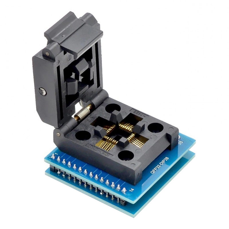

آداپتور تبدیل SMD به DIP مدل QFP32-DIP28 مناسب استفاده در پروگرامر های Xgecu (MiniPro) TL866II / Xgecu T56
3.8
4 رای‌دهنده
28 دیدگاه
37,100,000 ریال
این آداپتور SMD به DIP برای خواندن و نوشتن آی سی های 32  پین  مانند خانواده آی سی های سری AVR است و برای کلیه پروگرامر های Xgecu (MiniPro) TL866II / Xgecu T56 قابل استفاده می باشد.
مدل آداپتور تبدیل QFP32 به 28Dip
مناسب برای آی سی QFP32
ابعاد: 0.8x7x7 میلی متر
ویژگی
پشتیبانی از دستگاه Atmel Atmega TQFP32
مناسب برای mega328,mega8A,mega48,mega8,mega88,mega16,mega162,mega168
For programming Atmel controllers in TQFP32 package. In addition to normal programming, it allows you to reset the fuses that block the launch of the controller (only for programmers that support operation in the "high-voltage" mode).
Suitable for any programmer that supports Atmel controllers in DIP28 packages.
Best quality , QFP32 to 28Dip Adapter
Suitable for QFP32 IC
patch size : 0.8mm 7mm * 7mm
Feature
Support Atmel Atmega TQFP32 device
For mega328 mega8A mega48 mega8 mega88 mega16 mega162 mega168
Comes with AVRISP header, directly connect to AVRISP, USBASP, MkII, for direct burning of firmware or arduino bootloaders
Crysal header so that crystal can be replaced easily
Convert to DIP28 Atmega328 format, Pin to pin comptabile with Atmega DIP28 MCU format

    سلام وقت بخیر میشه داخل این اتمگا ۸ smdقرار داد و به پروگرامر هاتل وصل کنم و پروگرام کنم؟
    • پشتیبانی | 5 ماه پیش
      سید مهدی موسویان بله، **اگر ATmega8 شما از نوع SMD در پکیج TQFP32 باشد، این زیف‌سوکت مناسب است** و می‌توانید داخلش بگذارید و به پروگرامر هاتل/AVRISP وصل کنید و پروگرام کنید. طبق توضیحات کالا، این آداپتور برای **mega8 / mega8A / mega16 / mega48 / mega88 / mega168 / mega328 در پکیج TQFP32** طراحی شده است. فقط دقت کنید **پین‌آوت دقیق آی‌سی با سوکت یکی باشد** و پروگرامر شما هم از **AVRهای Atmel** پشتیبانی کند.

  • علي نيكنام | 1 سال پیش خریدار
    سلام وقت شما بخیر. چرا چینش پایه ها با میکرو stm منطبق نیست؟ به طور مثال پایه 1 پین هدر روی برد روی پایه وسطی میکرو وصله
      علي نيكنام سلام این نوع زیف‌سوکت QFP32 به DIP28 صرفاً یک مبدل فیزیکی برای تست و پروگرام تراشه‌های QFP32 است و اتصال پایه‌ها به‌صورت ترتیبی مستقیم انجام نمی‌شود، بلکه با چینش خاص جهت تبدیل به فرم DIP28 طراحی شده است. بنابراین موقعیت پایه 1 و سایر پین‌ها با شماره‌گذاری یا عملکرد پایه‌های میکروکنترلرهایی مانند STM32 منطبق نخواهد بود. برای پروگرام یا استفاده دقیق باید از مبدل مخصوص همان میکرو یا آداپتور دارای نقشه تطبیق پایه‌ها استفاده شود تا ترتیب پین‌ها مطابق دیتاشیت تراشه باشد.

  • محمد رضا پوربافرانی | 2 سال پیش
    سلام وقت بخیر ترتیب پایه های محل قرار گیری ایسی و قسمت دیپ {پین هدر}مطابقت داره برای قرار گیری روی پروگرامر یا خیر پایه ها جابجا هستند
      محمد رضا پوربافرانی سلام  بلی چینش پایه به ترتیب بوده و مطابقت دارد .
  • شهرام عسگری | 2 سال پیش خریدار
    درود برشما وقت بخیر از این زیف سوکت برای میکرو stm32 را پشتیبانی میکنه و میشه استفاده کرد؟
      شهرام عسگری سلام برای تمامی پکیج های QFP32 مناسب بوده و می توانید استفاده نمایید
