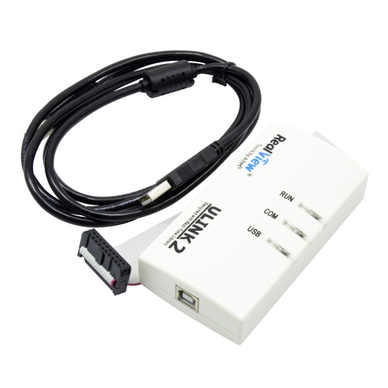

پروگرامر و دیباگر ULINK2 مخصوص میکروکنترلر های ARM
کد کالا: 3700001041
ابزاری حرفه‌ای برای برنامه‌نویسی و اشکال‌زدایی میکروکنترلرهای مبتنی بر معماری ARM، با پشتیبانی از رابط‌های JTAG و SWD، مناسب برای توسعه‌دهندگان سیستم‌های تعبیه‌شده.
4 رای‌دهنده
6 دیدگاه
پروگرامر Ulink 2 یکی از پروگرامر های مخصوص ارتباط JTAG بین سخت افزارهای مبنتی بر تراشه های ARM می باشد. در واقع JTAG مخفف عبارت  Joint Test Action Group می باشد و یک استاندارد IEEE است که در صنعت الکترونیک به عنوان دیباگ ، پروگرام و آزمایش استفاده می شود. با استفاده از این پروگرامر شما توانایی دیباگ و پروگرام نمودن دستگاه های مختلفی مبنی بر امبدد بردهایی نظیر ARM7 ، ARM9 ، Cortex-M و 8051 وC166 می باشید این پروگرامر قابلیت پشتیبانی و استفاده از نرم افزار MDK و سایر کامپایلر های معروف را داشته و می توانید از سرعت ارتباطی حدود 10 مگا هرتز در JTAC و سرعت 1Mbit/s بر روی Cortex-M را بهره بگیرید.
پشتیبانی از Plug و Play
پشتیبانی از ارتقای سیستم عامل
پشتیبانی از نرم افزار MDK
پشتیبانی از کابل 10 پین (همچنین پشتیبانی از کابل 20 پین )
سریال دیباگینگ ARM Cortex-M3
کد سرعت دانلود کاربر
فضای ذخیره سازی
پشتیبانی از دستگاه های مختلف مانند : ARM7 ، ARM9 ، Cortex-M و 8051 وC166
 سرعت JTAG تا 10 مگا بایت بر ثانیه
SWD(Serial Wire Debug) پشتیبانی برای دستگاه ARM Cortex – M
محدوده ولتاژ: 2.7 تا 5.5 ولت
تنظیمات Plug و Play و استفاده از USB درایور های استاندارد
کانکتور JTAG
پین (0.05")- کانکتور دیباگ Cortex
پین ( 0.10")- کانکتور ARM استاندارد JTAG
پروگرامر و دیباگر ULINK2 به‌دلیل پشتیبانی گسترده از میکروکنترلرهای مختلف و قابلیت‌های متنوع، در زمینه‌های مختلفی کاربرد دارد. از جمله:
توسعه و اشکال‌زدایی سیستم‌های تعبیه‌شده بر پایه میکروکنترلرهای ARM
برنامه‌نویسی و به‌روزرسانی فریم‌ویر دستگاه‌های الکترونیکی
آموزش و یادگیری در زمینه برنامه‌نویسی میکروکنترلرهای ARM
تعمیر و نگهداری تجهیزات الکترونیکی با میکروکنترلرهای ARM
The Keil ULINK2 Debug Adapter connects your PC's USB port to your target system (via JTAG, SWD, or OCDS) and allows you to program and debug embedded programs on target hardware. Software used on PC will be Keil-MDK.
Supports various ARM7, ARM9, Cortex-M, 8051, and C166 devices
JTAG speed up to 10MHz
Serial Wire Debug (SWD) support for ARM Cortex-M based devices
Serial Wire Viewer (SWV) Data Trace for Cortex-M up to 1Mbit/s (UART mode)
Real-Time Agent with memory R/W during execution, terminal emulation, and serial debug output
Seamless integration with the Keil µVision IDE & Debugger
Wide target voltage range: 2.7V - 5.5V
USB powered (no power supply required)
Plug-and-Play installation using standard Windows USB drivers
Target Connectors: 20-pin (0.10") - ARM Standard JTAG Connector
On-chip Debugging (using on-chip JTAG, SWD, or SWV)
Flash Memory Programming (using user-configurable Flash programming algorithms)
Using the ULINK2 adapter together with the Keil µVision IDE/Debugger, one can easily create, download, and test embedded applications on target hardware
