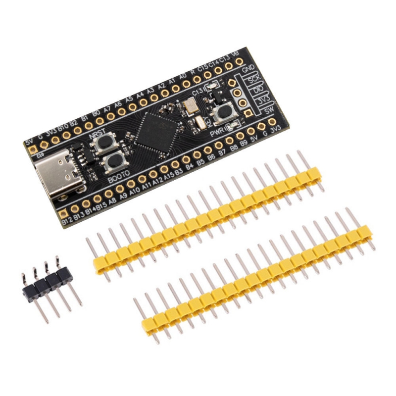

برد توسعه STM32F401CCU6 BLACK PILL
کد کالا: 3101003022
برد توسعه مبتنی بر میکروکنترلر STM32F401CCU6 با هسته ARM Cortex-M4، فرکانس 84 MHz، حافظه فلش 128 KB، پورت USB Type-C و رابط‌های ارتباطی متنوع.

برد توسعه STM32F401C Black Pill یکی از بردهای محبوب مبتنی بر خانواده STM32 است که نسبت به بردهای Blue Pill از پردازنده قدرتمندتر، حافظه بیشتر و امکانات ارتباطی به‌روزتری بهره می‌برد. این برد بر پایه میکروکنترلر STM32F401CCU6 با هسته 32 بیتی ARM Cortex-M4 و معماری RISC طراحی شده و با فرکانس کاری تا 84MHz، عملکرد مناسبی برای اجرای الگوریتم‌های پردازشی، سیستم‌های کنترل، تجهیزات هوشمند و پروژه‌های اینترنت اشیا ارائه می‌دهد. وجود درگاه USB Type-C، کانکتور SWD برای پروگرام و دیباگ، کلیدهای Boot و Reset، رگولاتور داخلی 3.3 ولت و LEDهای وضعیت، راه‌اندازی و توسعه پروژه را بسیار ساده می‌کند. همچنین پشتیبانی از رابط‌های ارتباطی متداول مانند USART، SPI، I2C، I2S و USB باعث شده این برد برای طیف گسترده‌ای از کاربردهای آموزشی، صنعتی و تحقیقاتی گزینه‌ای قابل اعتماد باشد.
  • میکروکنترلر: STM32F401CCU6
  • هسته پردازنده: ARM Cortex-M4
  • معماری: 32 بیتی RISC
  • حداکثر فرکانس کاری: 84MHz
  • حافظه Flash: 32KB
  • حافظه SRAM: 4KB
  • تعداد پایه‌های GPIO: 36
  • مبدل آنالوگ به دیجیتال (ADC): 10 کانال با دقت 12 بیت
  • تعداد تایمرها: 8
  • رابط‌های ارتباطی: I2C، SPI، I2S، USART، USB
  • درگاه USB: USB Type-C
  • کانکتور پروگرام و دیباگ: SWD
  • کلیدهای روی برد: Reset و Boot
  • نشانگر LED: LED تغذیه و LED کاربر
  • رگولاتور داخلی: 3.3 ولت
  • ولتاژ منطقی GPIO: 3.3 ولت
