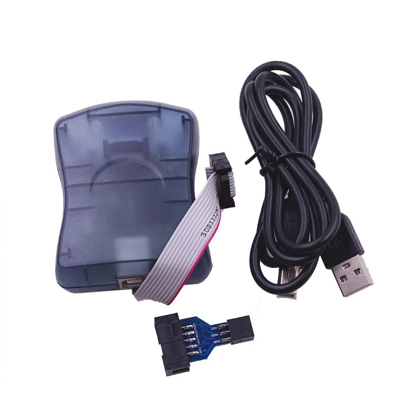

پروگرامر AVRISP MKII XPII با قابلیت پشتیبانی از اکثر میکروکنترلرهای خانواده AVR
تراشه های شرکت اتمل یکی از پرکاربردترین و محبوب ترین میکروکنترلرهای موجود در دنیا بوده و طراحان زیادی توسط انواع میکروکنترلرهای ساخته شده توسط شرکت اتمل انواع پروژه های صنعتی و کاربردی را انجام داده اند. میکروکنترلرهای خانواده AVR از طریق یک پروتکل واحد ISP قابل برنامه ریزی بوده و شما می توانید انواع میکروکنترلرهای AVR را به راحتی از طریق پورت موازی و پروگرامرهای ISP برنامه ریزی کنید.
ولتاژکاری: 3.3 و 5 ولت
قابلیت تنظیم ولتاژ کاری با استفاده از جامپر روی برد به مقادیر 3.3 ولت و 5 ولت
پشتیبانی از AVRStudio 4.19,5,6,7
آی سی های قابل پروگرام
MCS-51 series
AT89S51, AT89S52
ATmega series
ATmega48; ATmega48P; ATmega8; ATmega88; ATmega88P; ATmega8515; ATmega8535; ATmega16; ATmega162; ATmega164P; ATmega165; ATmega165P; ATmega168; ATmega168P; ATmega169; ATmega169P; ATmega32; ATmega324; ATmega324P; ATmega325, Pmega324; ATmega324P; ATmega329P; ATmega3290; ATmega3290P; ATmega64; ATmega640; ATmega644P; ATmega645; ATmega6450; ATmega649; ATmega6490; ATmega128; ATmega1280; ATmega1281; ATmega2560; ATmega2561
ATtiny series
ATtiny12; ATtiny13; ATtiny15; ATtiny22; ATtiny2313; ATtiny24; ATtiny25; ATtiny26; ATtiny44; ATtiny45; ATtiny461; ATtiny84; ATtiny85; ATtiny861
90 series (old model)
AT90S1200; AT90S2313; AT90S/LS2323; AT90S/LS2343; AT90S/LS2333; AT90S4414; AT90S/LS4433; AT90S/LS4434; AT90S8515; AT90S/LS8535
Other models
AT86RF401; AT90PWM2; AT90PWM2B; AT90PWM3; AT90PWM3B; AT90CAN32; AT90CAN64; AT90CAN128; AT90USB162; AT90USB646; AT90USB647; AT90USB1286; AT90USB1287
