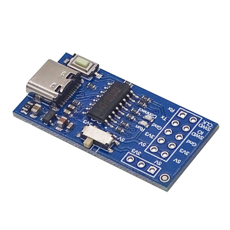

دیباگر و فلاشر سریال WCH-LINK
کد کالا: 3700001035
دیباگر و فلاشر سریال مخصوص پروگرام نمودن انواع میکروکنترلر و دستگاه هایی که از پروتکل سریال برای پروگرام نمودن پشتیبانی می کنند
پروگرامر و دیباگر WCH-LINK را می توان با استفاده از USB به کامپیوتر متصل کرد و در مد SWD میکرو را پروگرام نمود. این پروگرامر در دو حالت  SWD  و TTL کار می کند و مود JTag ندارد. از SWD در حال حاضر برای پروگرام و دیباگ تراشه های ARM Cortex استفاده می شود.
  • پشتیبانی از معماری RISC-V و تمام سری شبیه ساز های ARM
  • سرعت بالای دیباگ و دانلود برنامه
  • پشتیبانی از پورت USB به TTL
  • پشتیبانی از انواع نرخ  تبادل (Buadrate)
  • ال ای دی دو رنگ نمایش وضعیت
The wch-link module can be used for online debugging and downloading of Qinheng RISC-V architecture MCU, and also can be used for online debugging and downloading of ARM chips with SWD interface. Connect to host computer through full speed usb 2.0 interface, plug and play installation without drive, and connect to target chip by SWD interface for debugging and programming.
1 Support Qinheng RISC-V MCU architecture and full series of simulation MCU ARM download,
2-wire interface, fast speed, stable operation; 2 support 3.3v 5v dual power output;
3 Support USB to TTL serial port function, support a wide range of baud rate, convenient to display debug information through serial wizard;
4 red and blue LED lights, easy to check the working status;
5 pure copper 2.54 pitch interface, with the use of DuPont wire, can process different target board line sequences, flexible wiring;
6 The interface definition card is directly marked, clear at a glance, easy to use.
