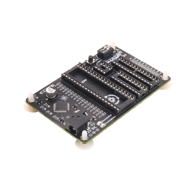

دستگاه ریکاوری AVR ایرانیک برای بازیابی میکروکنترلرهای قفل شده
در فرآیند توسعه و تعمیر پروژههای مبتنی بر میکروکنترلرهای AVR، گاهی تغییر اشتباه تنظیمات Fuse Bit، انتخاب نادرست منبع کلاک یا غیرفعال شدن پایه RESET باعث میشود میکروکنترلر دیگر از طریق پروگرامرهای معمولی مانند ISP قابل شناسایی یا برنامهریزی نباشد. در چنین شرایطی، تعویض تراشه تنها راهکار معمول نیست؛ دستگاه بازیابی میکروکنترلرهای AVR ایرانیک با استفاده از روشهای تخصصی High Voltage Parallel Programming (HVPP) و High Voltage Serial Programming (HVSP) امکان احیای این تراشهها را فراهم میکند.
این دستگاه با اعمال توالیهای لازم و استفاده از ولتاژ برنامهریزی بالا، فیوزهای حیاتی میکروکنترلر را به وضعیت قابل برنامهریزی بازمیگرداند و امکان استفاده مجدد از تراشه را فراهم میسازد. به همین دلیل برای تعمیرکاران، سازندگان تجهیزات الکترونیکی، توسعهدهندگان سیستمهای مبتنی بر AVR و کارگاههای آموزشی، یک ابزار کاربردی برای کاهش هزینه و جلوگیری از هدررفت قطعات محسوب میشود.
پشتیبانی از خانوادههای ATmega و ATTiny در کنار امکان کار با پکیجهای مختلف DIP و SMD، باعث شده این دستگاه بتواند طیف گستردهای از میکروکنترلرهای AVR را پوشش دهد. وجود سوکتهای DIP برای سایزهای 8، 20، 28 و 40 پایه و همچنین خروجی 20 پایه استاندارد برای اتصال آداپتورهای SMD، انعطافپذیری بالایی در تعمیر و بازیابی تراشههای مختلف ایجاد میکند.
رابط کاربری ساده این دستگاه باعث میشود فرآیند بازیابی بدون نیاز به تجهیزات پیچیده و تنها با اتصال تغذیه، قرار دادن میکروکنترلر و فشردن کلید START انجام شود. وجود نشانگرهای وضعیت OK و ERROR نیز امکان بررسی نتیجه عملیات را برای کاربر فراهم میکند.
یکی دیگر از قابلیتهای کاربردی این دستگاه، امکان انتخاب حالت پاکسازی حافظه یا حفظ اطلاعات موجود از طریق دیپسوئیچ است که در شرایط مختلف تعمیراتی و توسعهای میتواند مورد استفاده قرار گیرد.

ویژگیها
- پشتیبانی از روشهای بازیابی HVPP و HVPS برای احیای میکروکنترلرهای AVR قفلشده.
- سازگار با خانوادههای ATmega و ATTiny.
- دارای سوکتهای DIP برای میکروکنترلرهای 8، 20، 28 و 40 پایه.
- دارای خروجی 20 پایه استاندارد جهت اتصال آداپتورهای SMD.
- امکان انتخاب پاکسازی حافظه یا حفظ آن با دیپسوئیچ.
- دارای کلید START برای اجرای ساده فرآیند بازیابی.
- مجهز به نشانگرهای OK و ERROR برای نمایش وضعیت عملیات.
- مناسب برای تعمیرات تخصصی و توسعه پروژههای مبتنی بر AVR.
- تغذیه با ولتاژ 12V DC.
- نوع کالا: دستگاه بازیابی میکروکنترلر AVR
- سازنده: ایرانیک (IRANICBoard)
- ولتاژ کاری: 12V DC
- جریان مورد نیاز: حداکثر 1A
- روش بازیابی: HVPP و HVPS
- میکروکنترلرهای پشتیبانیشده: خانواده ATmega و ATTiny
- سوکتهای DIP: 8، 20، 28 و 40 پین
- خروجی SMD: دارد، خروجی 20 پایه استاندارد برای اتصال آداپتور SMD
- قابلیت پاککردن حافظه: دارد، قابل انتخاب با دیپسوئیچ
- رابط کاربری: کلید START به همراه نشانگرهای OK و ERROR

امیرمحمد حاجی پور | 7 ماه پیش خریدار برای attiny24a چه باید کرد پین های HVSP روی برد مشخص نشده و نمیشه ریسیتش کرد هیچ کاتالوگیم نداره که پین های HVPS رو مشخص کرده باشه -
ابوالفضل ملایی | 7 ماه پیش با این دستگاه تونستمsmd ۳۲۸رو برگردونم
بعد از اون یه اداپتور درست کردم براش که ترتیب پایه ها یادم رفت با نقشه که در راهنما هست ببندم -
محمد امین نوروزی | 8 ماه پیش سلام وقت بخیر میگرو بعد این فرایند نیاز به بوت لودر دوباره داره؟-
پشتیبانی | 8 ماه پیش سلام خیر شما میتوانید مجددا عملیات بازیابی را چند باره انجام دهید.
مهدیار عباس زاده | 11 ماه پیش خریدار برای من چند mega16 رو زنده کرد
کاملا کاربردی و مفید -
سیدابوالفضل سیدنیامظلوم | 11 ماه پیش خریدار بسیار عالیه میکرو های مرده یا قفل شده روی بردهای استوک رو زنده میکنه البته میکرو به حالت کارخانه برمیگرده و نمیتوند برنامه اون رو کپی کنید دوتا میکرو زنده کنه مبلغ خودش رو جبران کرده من یکی خریدم که مشکلی داشت تیم پشتیبانی به بهترین شکل وبا احترام اون رو درست کردن فقط چند تا نکته رو اگر سازنده در نظر میگرفت خیلی خوب بود یکی نداشتن کلید روشن و خاموش دوم نداشتن یک پل دیود جهت جلوگیری از پلاریته معکوس و نداشتن سوکت زیف برای چهل پین و در آخر نداشتن قاب پلکسی گلس در مجموع بسیار عالی و خوش ساخته ممنون و تشکر -
فرزام کیارسی | 1 سال پیش خریدار بشدت کاربردی -
همایون دانشگر | 1 سال پیش بجای احیای میکروکنترلرهای قدیمی یک چیپ نو به صرفه تره!مشاهده پاسخ ها (2) -
محمد علی ذوقی | 1 سال پیش خریدار با سلام از سایت خوبتون ممنون میشوم موجود کنید -
فرزام کیارسی | 1 سال پیش خریدار سلام اگر ممکن هست موجودش کنید. -
سعید میرجلیلی | 1 سال پیش سلام اتمگا16 قفل شده رو نتونست باز کنه؟؟؟ برنامه شو میخام علت خاصی داره؟؟؟-
پشتیبانی | 1 سال پیش سلام
این دستگاه قفل میکروکنترلر را باز نمی کند!
میکروکنترلر را به تنظیمات کارخانه باز می گرداند، یعنی ریست کامل و حذف حافظه
قاعدتا قفل حفاظتی برنامه به این سادگی ها امکان حذف شدن ندارد
