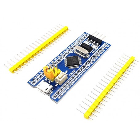

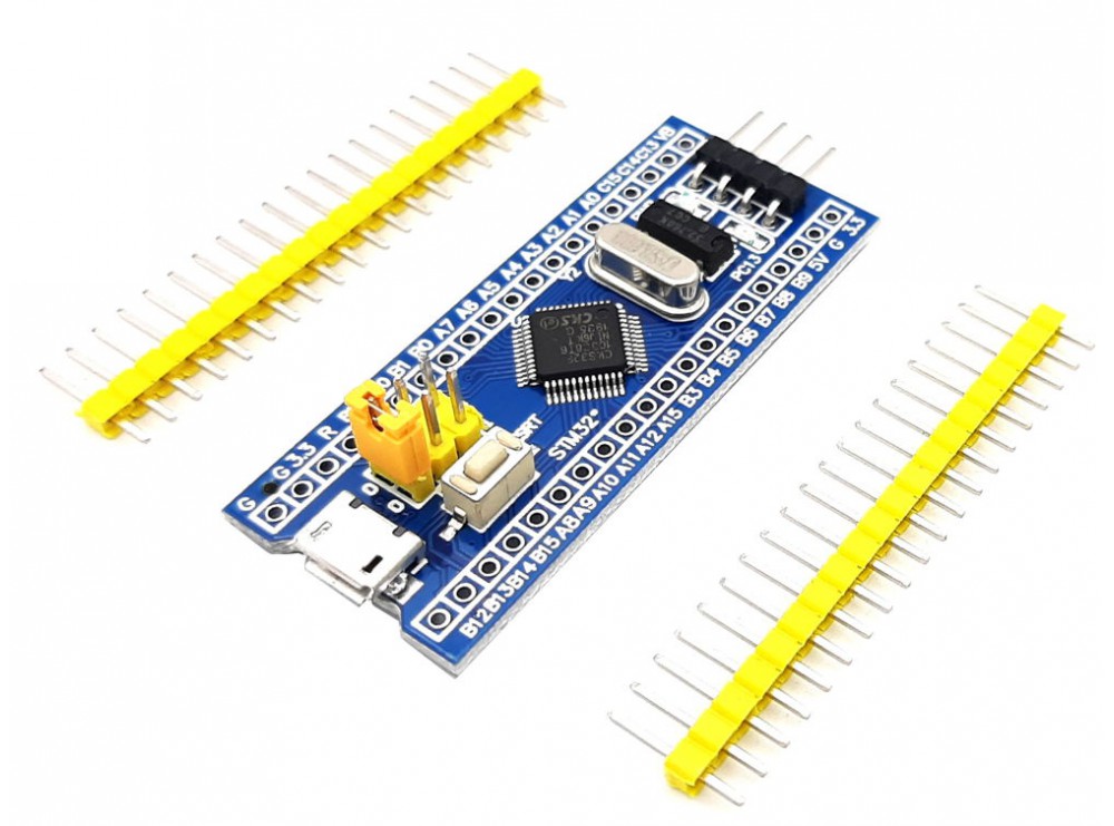

مینی هدر برد STM32F103C8T6 (Blue Pill)، با قابلیت پروگرام از طریق Arduino IDE جهت توسعه پروژه‌های الکترونیکی
3.5
4 رای‌دهنده
13 دیدگاه
خانواده STM32 از سری میکروکنترلرهای 32 بیتی مبتنی بر پردازنده ARM Cortex می باشد که با هدف ایجاد معنای جدیدی از آزادی عملکرد برای کاربران میکروکنترلرها ایجاد گشته است. در این خانواده از میکروکنترلرها تلفیقی از کارایی بالا، عملکرد همزمان، پردازش سیگنال های دیجیتال و کاربردهای کم توان در بالاترین سطح کیفی و با حفظ یکپارچگی کامل و سهولت توسعه، ارائه می گردد.از جمله امکانات مهم میکرکنترلر STM32F103C8T6 ، هسته Cortex M3 با سرعت 72MHZ، اینترفیس موازی ، ADC 12 بیتی و دارا بودن اینترفیس های متنوعی از جمله USB، Can، I2C، USART، SDIO و ... می باشد.
(تراشه اصلی این کالا تولید شرکت ST نبوده و های کپی می باشد، عملکرد دقیقا همانند تراشه STM32F103C8T6  است )
مینی هدر برد CKS32F103C8T6
1:on-board-based MCU most basic circuits, such as crystal oscillator circuit, USB power management circuitry and USB interface.
2:the core board raises all I / O port resources.
3:with the SWD debugging emulator download interface, which requires a minimum of 3 lines can be completed commissioning download tasks, compared to traditional JTAG debugging there are a lot of benefits, a plug in here, JTAG and now a great tendency to be phased out, such as ST's new out of the M0 MCU series to retain only the SWD debug interface, JTAG directly canceled
4:Dimension only traditional DIP40 package (such as AT89S52 ) size, has not yet found on Taobao smaller than our core board the same specifications.
5:the use of current smart phones used Mirco USB interface easy to use, do USB communications and power supply.
6:for the STM32 RTC can not afford to vibration problems, we recommend using the official low-load RTC crystal scheme, and use the Epson brand crystal, without the use of an inexpensive cylindrical crystal.
7:with a high quality 1 * 40 / 2.54mm pitch single row pin ensure excellent conductive contact, user-friendly core board is placed into a standard-purpose board or breadboard. Pin default is not welding, the user can choose according to their needs welding direction.
8:You can use the Keil compiler, IAR compiled by J-Link or USART1.
STM32F103C8T6
Package Type: LQFP;
The number of pin: 48;
Kernel: Cortex -M3;
Operating frequency: 72MHz;
Storage resources: 64K Byte Flash, 20KByte SRAM;
Interface resources: 2x SPI, 3x USART, 2x I2C, 1x CAN, 37x I / O port,
ADC: 2x ADC (12-bit / 16-channel)
Timer: 3 Normal timer 1 Advanced Timer
Debug Downloads: support JTAG / SWD interface debug download, support the IAP.
RT9193: 3.3V regulator chip, the maximum output 300mA.
SWD interface: Support simulation, download and debug.
Mirco USB Interface: USB power and communication capabilities, does not support downloading.
USART1 Interface: You can download the program for USART1, or use USART1 communication.
MCU pin interface: leads all I / O port pins, convenient and peripheral connections.
5V and 3.3V power supply input and output interfaces: commonly used in the external power supply, or with other modules to handle a total of.
the power LED (PWR): Power indicator status, can determine whether a stable power supply.
the user LED (PC13): easy I / O output test or to indicate the program running.
start jumping to take the choice of programming method: (1 user flash memory 2, SRAM 3, system memory).
the reset button: reset chip for user programs.
8M Crystal: You can set the system so that by doubling clocked at 72MHz.
32.768KHz Crystal: use available built-in RTC, or for calibration.مینی هدر برد CKS32F103C8T6
