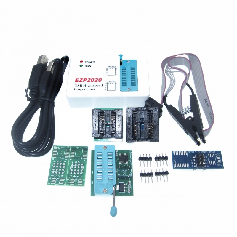

پروگرامری با سرعت بالا و پشتیبانی از انواع حافظه‌های EEPROM و فلش، مناسب برای تعمیرات، توسعه و برنامه‌ریزی تراشه‌ها از طریق رابط USB.
52,200,000 ریال
حافظه های EEPROM موجود در بازار دارای تنوع بسیار زیادی بوده و هر کدام نیز با پروتکل خاص خود قابل برنامه ریزی می باشند. همین تنوع بسیار زیاد و انواع روش های برنامه ریزی این تراشه ها، باعث بوجود آمدن انواع پروگرامرها شده و برای کاربری که می خواهد از چند خانواده مختلف از EEPROM ها استفاده نماید، داشتن چندین پروگرامر می تواند باعث بوجود آمدن مشکلات زیادی از قبیل هزینه بالای هر پروگرامر و اتلاف وقت زیاد شود. تمامی این مشکلات توسط پروگرامر EEPROM حل گشته و شما می توانید توسط یک پروگرامر تمامی EEPROM های موجود در بازار را پروگرام نموده و در کمترین زمان ممکن نحوه پروگرام نمودن را از یک خانواده به یک خانواده EEPROM دیگر تغییر دهید. این پروگرامر علاوه بر پرگرام نمودن انواع EEPROM های موجود در بازار قابلیت پروگرام نمودن انواع میکروکنترلر و تراشه های خاص را داشته که توجه شما را به لیست تراشه های قابل برنامه ریزی توسط این پروگرامر در پایان توضیحات جلب می نمایم. وجود سوکت های مختلف بر روی برد، شما را از بسیاری بردهای مبدل جهت تراشه های مختلف بی نیاز نموده و توسط برنامه بسیار ساده این پروگرامر می توانید در کمترین زمان ممکن انواع تراشه ها را پروگرام نمایید. همچنین این پروگرامر دارای چندین مبدل SMD می باشد که شما به راحتی بدون نیاز به لحیم کاری قطعات مختلف SMD آنها را توسط Zif سوکت موجود بر روی برد پروگرام کرده و استفاده می کنید.
رابط ارتباطی: USB 2.0 با سرعت 12 Mbps
پشتیبانی از تراشه‌ها: سری‌های 24C، 25C، 93C و انواع حافظه‌های SPI Flash
قابلیت تشخیص خودکار تراشه و تنظیم ولتاژ تغذیه
پشتیبانی از سیستم‌عامل‌های Windows XP، Vista، 7، 8، 10
سرعت خواندن/نوشتن بالا (مثلاً خواندن EN25T80 در 3 ثانیه، نوشتن در 9 ثانیه)
ابعاد فیزیکی: تقریباً 70x45 میلی‌متر

USB 2.0 interface, speed up to 12 MBPS.
Read and write speed is super fast, read EN25T80 as long as three seconds, write EN25T80 only in 9 seconds, the fastest is currently on the market the BIOS chip programmer.
The automatic identification of chip.
Automatically detect whether chip.
Automatic selection chip power supply voltage.
Automatic offline copy.
Support the PC software and programming device firmware upgrade.
To fully support 25 FLASH block, block 24 EEPROM, 25 EEPROM memory chips, block 93 EEPROM, etc.
Appearance is compact, easy to carry, and ordinary card about the size.
Package Contents:
1* programmer host
1* high speed shielded USB communication cable
1* disc
Only the above package content, other products are not included.

    سلام ایا همه ست تجهیزاتی که در عکس محصول در سایت ، نمایش داده شده در بسته محصول هست؟
    • پشتیبانی | 4 ماه پیش
      محمد مهدی شفیعی سلام بله تصاویر کالا طبق موجودی بوده و مطابق شکل ارسال می شود.

    سلام بنده پروگرامر ezp2020 اخیرا از سایتتون خریداری کردم. سوالی که دارم اینه که موقع پروگرام آی سی فلش مارک Winbond W25Q64FV چه از نوع smd بروی مادربرد لپ تاپ و چه از نوع dip داخل زیف خود پروگرامر، بعد از رایت فایل فلش موقع وریفای کردن خطا دریافت کردم. نکته۱: درایور پروگرامر بخوبی توسط ویندوز ۱۱ شناسایی شده و از لحاظ شناسایی پروگرامر مشکلی وجود ندارد. نکته۲: فایل بایوس رو از سایتهای معتبر داخلی دریافت کردم چه نسخه ساده چه نسخه clear me شده. بی زحمت راهنمایی بفرمایید ممنون
    مشاهده پاسخ ها (3)
      بهروز فرامرزی سلام خطای Verify در پروگرام آی‌سی‌های Winbond W25Q64FV معمولاً ناشی از یکی از سه عامل است: ۱- ولتاژ تغذیه یا سطح سیگنال نامناسب، در حالی‌که این آی‌سی نیاز به 3.3V دارد و درصورت ضعف ولتاژ هنگام نوشتن یا استفاده از کابل USB بلند، داده‌ها نادرست ثبت می‌شوند؛ ۲- قفل‌بودن برخی سکتورهای حافظه با بیت‌های حفاظت (Status Register)، که باید قبل از پروگرام با دستور Chip Erase یا Clear Protection Bits پاک شوند؛ ۳- نویز یا تماس ناقص در سوکت ZIF یا آداپتور SOP8، به‌ویژه اگر از گیره روی برد لپ‌تاپ استفاده می‌کنید. پیشنهاد می‌شود ابتدا آی‌سی را خارج کرده و مستقیماً در زیف پروگرامر قرار دهید، سپس عملیات Erase، Program و Verify را به‌ترتیب اجرا کنید. اگر باز هم خطا باقی ماند، با نرم‌افزار EZP2020 آخرین نسخه درایور و Firmware را بررسی کنید یا از نرم‌افزار جایگزین EZP2019 برای تست استفاده نمایید، زیرا برخی نسخه‌های EZP2020 در ارتباط با چیپ‌های سری FV خطای نرم‌افزاری دارند.
