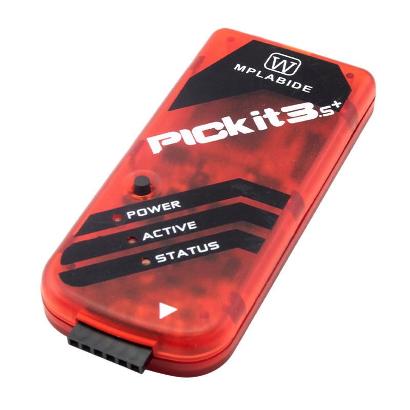

پروگرامر و دیباگر PICKIT3.5
کد کالا: 3700001028
نسخه ارتقا یافته پروگرامر معروف PICKIT 3 با قابلیت‌های بهبود یافته در برنامه‌نویسی و اشکال‌زدایی میکروکنترلرهای PIC و dsPIC، مناسب برای توسعه‌دهندگان حرفه‌ای و تعمیرکاران الکترونیک.
47,300,000 ریال
پروگرامر و دیباگر PICKIT 3.5 یک ابزار قدرتمند و به‌روز شده برای برنامه‌نویسی و اشکال‌زدایی میکروکنترلرهای PIC و dsPIC شرکت Microchip است. این نسخه با بهبودهای سخت‌افزاری و نرم‌افزاری نسبت به نسخه‌های قبلی، عملکرد پایدارتر و سرعت بالاتری را ارائه می‌دهد. از جمله ویژگی‌های برجسته این نسخه می‌توان به قابلیت بازیابی خودکار فرم‌ویر، پشتیبانی کامل از نرم‌افزارهای MPLAB و MPLAB X، و افزایش پایداری در برنامه‌نویسی آفلاین اشاره کرد
  • رابط ارتباطی: USB 2.0 (سرعت کامل 12 مگابیت بر ثانیه)
  • پشتیبانی از برنامه‌نویسی درون‌مدار (ICSP)
  • پشتیبانی از میکروکنترلرهای PIC و dsPIC شرکت Microchip
  • سازگار با نرم‌افزارهای MPLAB و MPLAB X
  • قابلیت اشکال‌زدایی بلادرنگ (Real-time Debugging)
  • قابلیت برنامه‌نویسی آفلاین بدون کرش
  • قابلیت بازیابی خودکار فرم‌ویر در صورت بروز خطا
  • دارای نشانگرهای LED برای وضعیت‌های Power، Active و Status
  • پشتیبانی از ولتاژهای 1.8 تا 5 ولت
  • پروگرامر و دیباگر PICKIT 3.5 به‌دلیل قابلیت‌های گسترده و پشتیبانی از میکروکنترلرهای متنوع، در زمینه‌های مختلفی کاربرد دارد. از جمله:
  • برنامه‌نویسی و اشکال‌زدایی میکروکنترلرهای PIC و dsPIC
  • توسعه و تست سیستم‌های تعبیه‌شده و میکروکنترلرها
  • برنامه‌نویسی و به‌روزرسانی فریم‌ویر دستگاه‌های الکترونیکی
  • آموزش و یادگیری در زمینه برنامه‌نویسی میکروکنترلرهای Microchip
  • تعمیر و نگهداری تجهیزات الکترونیکی با میکروکنترلرهای PIC
PICkit3 Circuit Debugger in Circuit / Programmer uses in-circuit debugging of the logic included in each chip with flash memory provides an inexpensive hardware debugger and programmer. And this update kit 3.5 is your best choice!
After the advantages of the upgrade:
1. The firmware is never lost, the firmware can be self-healing, in order to avoid the demolition of the cover.
2. offline programming is never broken, so download more smoothly and completely Conquer all versions of MPLAB, MPLAB X.
3. Each pickit3.5 with a unique serial number, in MPLAB X, can work with several kit3.5.
4. Increase the current power supply, the output voltage is more stable.
5. Interface protection is more advanced.
USB (12 Mbits full speed / S interface to host PC)
Real-time runtime
Compatible with MPLAB IDE (free download from Microchip)
Built-in voltage / short circuit monitor
Firmware update from PC / web download
Fully sealed
Diagnostic LEDs (power, load , error)
Read / write program and microcontroller data memory
Erase space memory program by checking
freezing-peripherals in breakpoint
Program up to 512 K bytes flash with programmer-to-Go
ICSP cable included
Package includes
1 pc. pickit3.5 Pic kit3.5 debugger programmer emulator controller Pic controller
1 PC. Mini USB cable
1 pc. 6 pin flat cable
پروگرامر و دیباگر PICKIT3.5 پروگرامر و دیباگر PICKIT3.5
