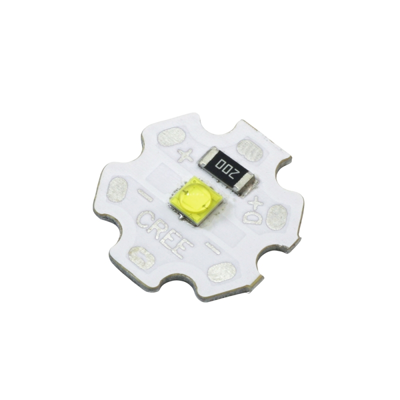

این LED شامل یک چیپ برند معتبر CREE با توان نوری بالا و دمای رنگ مهتابی (6500–6000 کلوین) است که روی یک هیت‌سینک آلومینیومی با قطر 20 میلی‌متر مونتاژ شده است. طراحی ستاره‌ای شکل پایه باعث دفع بهتر حرارت و افزایش طول عمر چیپ LED می‌شود. ماژول به‌صورت پیش‌فرض دارای مقاومت محدودکننده جریان 20 اهم می‌باشد و برای راه‌اندازی مستقیم با ولتاژ 12 ولت DC طراحی شده است. این قطعه انتخابی عالی برای پروژه‌های روشنایی داخلی، نورپردازی نقطه‌ای، نور ماشین‌آلات صنعتی و تجهیزات عکاسی محسوب می‌شود. ساختار مقاوم، کیفیت نوری بالا و مصرف بهینه انرژی از ویژگی‌های برجسته این محصول است.
  • ولتاژ کاری: 12 ولت DC
  • توان مصرفی: 5 وات
  • رنگ نور: سفید مهتابی (Cool White)
  • دمای رنگ: 6000 تا 6500 کلوین
  • جریان کاری: حدود 400 تا 420 میلی‌آمپر
  • ابعاد پایه: 20 میلی‌متر قطر (فرم ستاره‌ای)
  • جنس پایه: آلومینیوم با قابلیت انتقال حرارت بالا
  • نوع LED: CREE Power LED (High Brightness)
  • مقاومت محدودکننده جریان: 20 اهم SMD نصب‌شده روی برد
  • قابلیت نصب: پیچ‌خور یا چسب حرارتی روی هیت‌سینک اضافی

  • محمد طاهری | 9 ماه پیش
    سلام، با تعویض مقاومت روی چیپ میشه با ولتاژ 5ولت هم روشنش کرد؟
    • پشتیبانی | 9 ماه پیش
      محمد طاهری سلام امکان روشن شدن دارد ولی نور دهی پایینی خواهید داشت.
  • امیر حسین شهبازی | 9 ماه پیش
    سلام چجوری این مقاومت ۲۰ اهم برای ۱۲ ولت
    میشه ، اگر با ۱۴/۴ ولت برق خودرو این ال ای دی رو روشن کنیم اگر ۴۰۰ میلی امپر جریان داشته باشه ، در معادلات به مقاومت ۶ اهم ۵ وات میرسیم ، نه ۲۰ اهم ، لطفا نگید به انجمن برید
    چون میخوام تعداد بگیرم موندم
    ۱۴/۴-۱۲=جواب ،تقسیم بر ۴۰۰ میلی امپر ×1000= 6 اهم ، چجوری میشه ۲۰ اهم
      امیر حسین شهبازی سلام در صورتی که صرفا نیاز به مقاومت دارید و استفاده از تثبیت کننده جریان در دسترستان نیست
      برای محاسبه مقاومت برابر است با : ولتاژ ورودی - ولتاژ LED و سپس تقسیم به جریان عبوری از LED فرمول: R=(Vin-Vled)/iled و برای توان مقاومت نیز P=(Vin-Vled)xiled به این ترتیب به شرح زیر
      ولتاژ فول شارژ 14.4 باتری خودرو در نظر گرفته شده
      برای مقاومت R=(Vin-Vled)/iled که به صورت عددی R=(14.4 - 12) / 0.4
      برای توان آن نیز P=(Vin-Vled)xiled که به صورت عددی P=(14.4 - 12) x 0.4
      در حالت کلی مقاومت 6 اهمی با توان 960 میلی وات (حدود 1 وات) می توانید استفاده نمایید.
  • ارشاد صیادی | 10 ماه پیش
    سلام میشه مقاومت رو عوض کنیم .که وقتی به برق خودرو وصل بشه 13 الی 14 ولت بهش برسه
    نسوزه
    الان اگه عکس دقیق باشه مقاومت 20 اهم روشه
    برای خودرو 22 اهم بزاریم آیا میشه
    یا لطفا راهنمای کنید
    • پشتیبانی | 10 ماه پیش
      ارشاد صیادی سلام و احترام، برای این مدل «۱۲V-5W با مقاومت ۲۰ اهم روی برد» متأسفانه اطلاعات رسمیِ قابل اتکا از سوی شرکت سازنده و دیتاشیت مشخصِ همین نسخه ارائه نشده است. به‌صورت کلی در برق خودرو علاوه بر ۱۳ تا ۱۴.۴ ولت، جهش‌های لحظه‌ای هم وجود دارد و تعویض مقاومت از ۲۰ به ۲۲ اهم فقط مقدار کمی جریان را کم می‌کند و تضمین قطعی برای نسوختن نمی‌دهد و ممکن است خودِ مقاومت داغ شود. راه مطمئن‌تر استفاده از درایور جریان‌ثابت یا مبدل کاهندهٔ پایدار است.
    نسوزه
      ارشاد صیادی سلام و احترام، طبق توضیحات همین کالا روی برد مقاومت محدودکننده ۲۰ اهم نصب شده و برای تغذیه ۱۲ ولت DC طراحی شده است. در خودرو ولتاژ شارژ معمولاً ۱۳ تا ۱۴.۴ ولت است و حتی جهش‌های لحظه‌ای هم دارد؛ بنابراین تعویض مقاومت به ۲۲ اهم فقط کمی جریان را کم می‌کند و تضمین قطعی برای نسوختن نمی‌دهد، ضمن اینکه توان تلفاتی مقاومت بالا می‌رود و مقاومت SMD کوچک ممکن است داغ شود. راه مطمئن‌تر استفاده از درایور جریان‌ثابت یا مبدل کاهنده به ۱۲ ولت پایدار است.
  • محسن اسلامی | 10 ماه پیش
    سلام با وجود مقاومت دیگه نیازی به درایور نداره ؟
      محسن اسلامی سلام و احترام، اگر این مدل واقعاً از نوع ۱۲ ولت آماده (دارای مقاومت یا مدار محدودکننده جریان داخلی روی ماژول) باشد، با تغذیه ۱۲ ولت پایدار می‌تواند بدون درایور جداگانه روشن شود، اما مقاومت جایگزین درایور جریان‌ثابت نیست و با تغییر ولتاژ منبع یا افزایش دما ممکن است جریان و روشنایی تغییر کند و ریسک آسیب بالا برود؛ برای کار مطمئن و عمر بیشتر، استفاده از درایور جریان‌ثابت متناسب با توان ۵ وات توصیه می‌شود.
