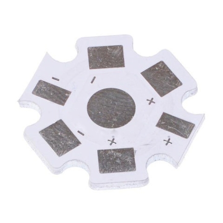

هیت سینک LED پاور 1 تا 3 وات، یک صفحه آلومینیومی ستاره‌ای برای نصب و انتقال حرارت LEDهای توان بالا است. این هیت سینک با فراهم‌کردن سطح مناسب برای نصب LED، به انتقال گرمای تولیدشده کمک کرده و برای ساخت انواع چراغ و پروژه‌های روشنایی کاربرد دارد.

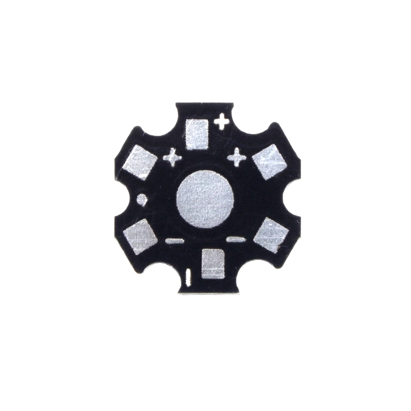

این هیت سینک برای نصب LEDهای پاور با توان 1 تا 3 وات طراحی شده و علاوه بر نگهداری LED، مسیر انتقال حرارت از LED به سطح خنک‌کننده را فراهم می‌کند. دفع مناسب حرارت در LEDهای پاور اهمیت زیادی دارد؛ زیرا افزایش دمای محل اتصال می‌تواند عملکرد و طول عمر LED را تحت تأثیر قرار دهد.ساختار ستاره‌ای این هیت سینک دارای پد مرکزی برای قرارگیری LED و پدهای اتصال الکتریکی در اطراف آن است. علامت‌های مثبت و منفی روی برد نیز تشخیص پلاریته و اتصال سیم‌ها را آسان‌تر می‌کنند.
برای دفع حرارت کافی، بسته به توان LED، شرایط محیط و مدت روشن‌بودن، ممکن است این صفحه به‌تنهایی کافی نباشد و نیاز باشد روی یک هیت سینک بزرگ‌تر یا بدنه فلزی مناسب نصب شود.

  • علامت پلاریته: مثبت و منفی روی برد

این هیت سینک برای مونتاژ و مدیریت حرارت LEDهای پاور در پروژه‌های روشنایی کاربرد دارد. می‌توان LED را روی بخش مرکزی نصب و اتصالات الکتریکی را از طریق پدهای مشخص‌شده برقرار کرد. در کاربردهای با توان بالاتر یا روشن‌بودن طولانی‌مدت، انتقال حرارت صفحه به هیت سینک بزرگ‌تر اهمیت بیشتری پیدا می‌کند.
