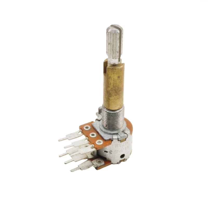

ولوم دوبل 50K اهم شفت بلند ژاپنی سری 33S مارک ALPS
کد کالا: 2011010216
ولوم دوبل 50 کیلو اهم شفت بلند ژاپنی سری 33S مارک ALPS
712,000 ریال

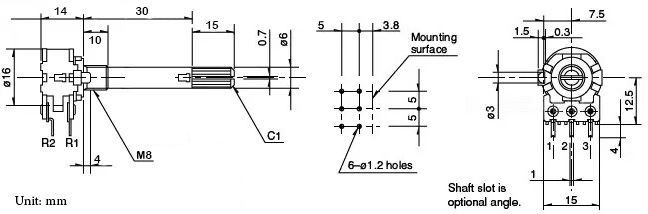

seri : 33S
Nominal Total Resistance : A50KΩx2
Total Resistance Tolerance : Within ±10% of the nominal total resistance
Insulation Resistance : 100MΩ at DC500V
Dielectric Strength : AC500V for 1 minute
Total Rotational Angle : 260±5°
Rotational Torque : 2 to 20 mN・m
Mounting style : panel mount type
Operating Temperature Range : -10 to 85℃
Rated Power : 0.1W - 0.05W
Maximum Operating Voltage in AC mode : 200V - 160V
Maximum Operating Voltage in DC mode : 30V - 50V
توجه فرمائید : به دلیل شرایط بد انبارداری دارای خط و خش جزئی در بدنه و مقداری اکسید شدگی و روغن بر روی قسمت های فلزی می باشد. (قابلیت تمیز شدن دارند) پایه ها معمولا به علت قلع اندود بودن مشکلی برای مونتاژ نداشته و کالا از نظر کارایی تایید و تست شده می باشد.
