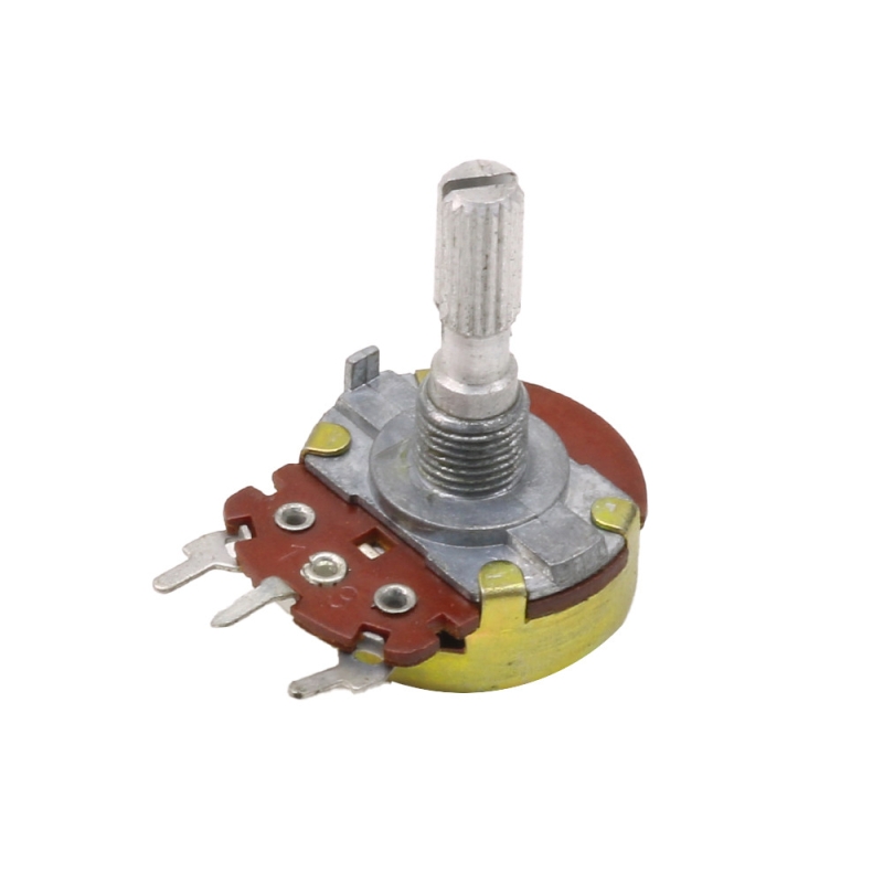

ولوم 50K اهم مدل 24N3
کد کالا: 2011010156
ولوم 50K اهم مدل 24N3 شفت بلند
295,000 ریال

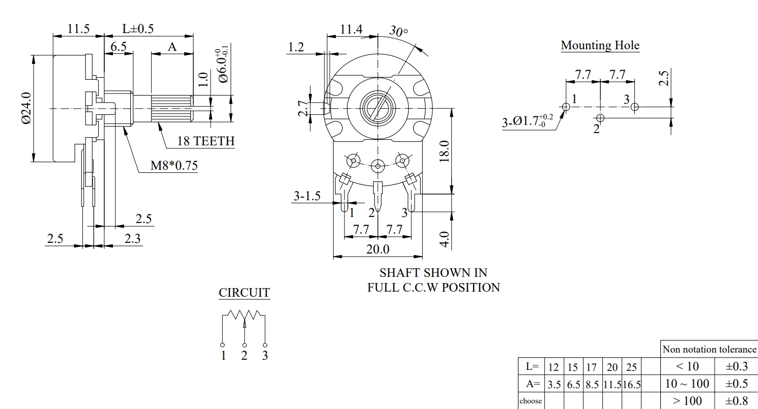

model : 24N3
Nominal Total Resistance : 50KΩ
Total Resistance Tolerance : Within ±10% of the nominal total resistance
Insulation Resistance : 100MΩ at DC500V
Dielectric Strength : AC500V for 1 minute
Total Rotational Angle : 260±5°
Rotational Torque : 2 to 20 mN・m
Mounting style : panel mount type
Operating Temperature Range : -10 to 85℃
Rated Power : 0.1W - 0.05W
Maximum Operating Voltage in AC mode : 200V - 160V
Maximum Operating Voltage in DC mode : 30V - 50V

    سلام آیا همراه ولوم مهره ارسال میشود
    • پشتیبانی | 5 ماه پیش
      عرفان مهدور سلام خیر بدون مهره می باشد .
  • سید محمد میلاد میرزائی | 6 ماه پیش خریدار
    سلام مهره چه سایزی میخورد ؟
    • پشتیبانی | 6 ماه پیش
      سید محمد میلاد میرزائی سلام M6 می باشد مهره شماره 6 (M6) مناسب ولوم کد کالا: 2270001219
