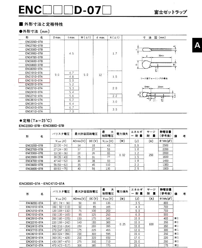

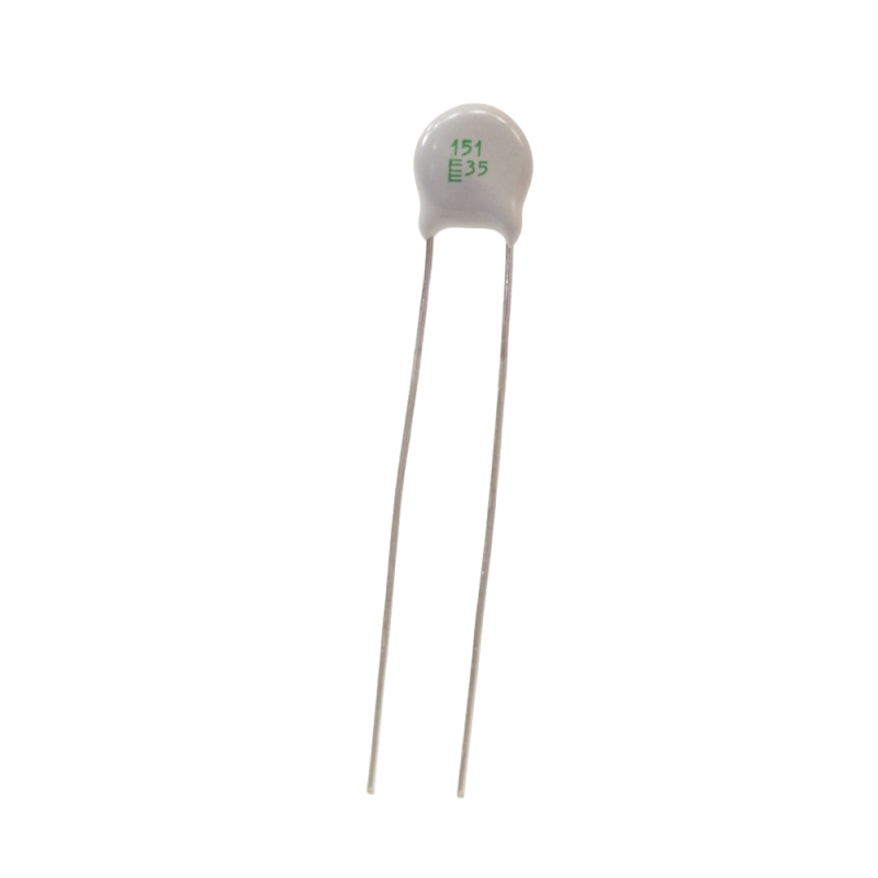

وریستور FUJI مدل ENC151D-07A یک قطعه محافظ ولتاژ از نوع Metal Oxide Varistor (MOV) با ساختار دیسکی و کیفیت ساخت ژاپنی است. این قطعه در برابر افزایش ناگهانی ولتاژ (Surge) واکنش نشان داده و با کاهش مقاومت داخلی خود، انرژی اضافه را جذب می‌کند تا از آسیب دیدن سایر قطعات حساس جلوگیری شود. ویژگی بارز این وریستور، محدوده ولتاژ عملکرد 135 تا 165 ولت، حداکثر ولتاژ قابل تحمل 250 ولت، توان جذب انرژی تا 6 ژول و تحمل جریان لحظه‌ای بالا تا 2500 آمپر می‌باشد. طراحی فیزیکی این مدل با دیسک 5 میلی‌متری و ضخامت حداکثر 2.2 میلی‌متر، امکان نصب آسان در مدارهای فشرده را فراهم می‌سازد. دقت مشخصات، پاسخ‌دهی سریع و ساختار مقاوم آن را به گزینه‌ای ایده‌آل برای کاربردهای صنعتی، منابع تغذیه، کنترلرها و دستگاه‌های حساس تبدیل کرده است.
  • ولتاژ وریستور (V1mA): 150 ولت
  • محدوده تلرانس ولتاژ وریستور: 135 تا 165 ولت
  • حداکثر ولتاژ قابل تحمل AC: 95 ولت
  • حداکثر ولتاژ قابل تحمل DC: 125 ولت
  • حداکثر ولتاژ کلمپینگ (V@25A): 250 ولت
  • توان اتلاف: 0.6 وات
  • انرژی قابل جذب: 6 ژول
  • حداکثر جریان لحظه‌ای: 2500 آمپر
  • ظرفیت خازنی (1kHz): 500 پیکوفاراد
  • قطر دیسک: 5.0 میلی‌متر
  • ضخامت دیسک: 2.2 میلی‌متر
  • فاصله پایه‌ها (A): 5.0 میلی‌متر
