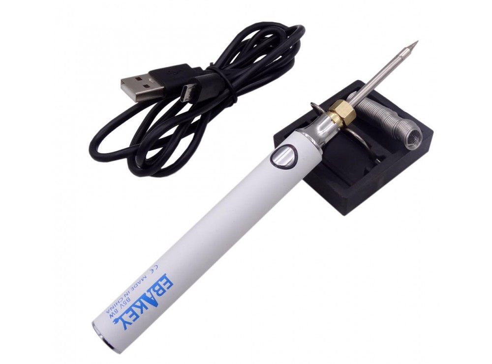

هویه 8 وات USB مارک EBAKEY مدل YB-5
کد کالا: 3301004557
هویه 8 وات USB همراه با پایه هویه، مناسب برای لحیم کاری انواع برد های الکترونیکی و حساس
4.8
4 رای‌دهنده
19 دیدگاه
26,300,000 ریال
هویه 8 وات USB با نوک تیز و اندازه بسیار کوچک مناسب برای مونتاژ قطعات بسیار کوچک و حساس می باشد. هویه 8 وات USB برای کارکردن به 5 ولت نیاز داشته که از طریق پورت USB قابل تامین است. با اتصال به یک پاوربانک می توانید از آن به عنوان یک هویه پرتابل نیز استفاده کنید.
** لازم به ذکر است به علت وات پایین هویه، برای لحیم کاری قطعات بزرگ مناسب نبوده و به علت کاهش مصرف برق، بعد از 5 دقیقه به حالت خاموش می رود. در صورت خاموش شدن هویه، می بایست برق هویه را قطع و وصل کنید تا دوباره شروع به کار کند.
  • توان : 8w
  • با کیفیت ساخت و طول عمر بالا
  • قابلیت  تعویض نوک هویه
  •  طول کابل برق: 1 متر
  • دمای کاری: 330C/450C
  • تایم خاموش شدن اتوماتیک: 5 دقیقه
  • مدت زمان آماده به کار: 15 ثانیه
  • مناسب برای کار روی بردهای SMD و DIP
محتویات
  • نوک هویه
  • سیم لحیم
  • پایه هویه
  • اسفنج
  • قاب مخصوص نوک هویه
  • کابل USB
Feature
Press and hold the switch for more than 2 seconds to open the soldering iron,
then quickly heat and cool.
Compact, light and portable, easy to operate, convenient and practical.
High quality stainless steel, not rust, not easy to aging, strong and durable.
Fast heating, high/medium/low selection mode, tin melts in 15 seconds.
The small tip makes it ideal for SMD work and other small welding jobs.
Automatic sleep for 10 minutes.
100% brand new with high quality
Power: 8W
Tin Melting Time: <15S
Auto Sleep Time: 5Min
Main material: Stainless steel
Temperature(adjustable): 330-450 ℃
Temperature Conversion:
Green light (lower temperature)
Blue light (medium temperature)
Red light (highest temperature)
