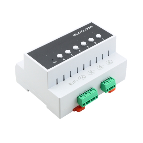

ماژول RCU-6 یک کنترلر حرفه‌ای 6 کاناله مبتنی بر WiFi  است که برای مدیریت متمرکز برق تجهیزات مختلف در پروژه‌های هتل هوشمند، ساختمان هوشمند، سالن کنفرانس و سیستم‌های SaaS طراحی شده است. این ماژول روی ریل DIN نصب می‌شود و با داشتن رله‌های قدرتمند، ورودی‌های کنترلی متنوع و سازگاری کامل با Tuya / Smart Life، یک هاب کنترلی قابل‌اعتماد برای پروژه‌های حرفه‌ای محسوب می‌شود.
  • نوع کالا: ماژول کنترل 6 کاناله (RCU – Relay Control Unit)
  • مدل: RCU-6 / PN6
  • تعداد کانال: 6 کانال مستقل
  • نوع رله: 16A برای هر کانال
  • ولتاژ کاری تجهیزات: DC 12–24V
  • روش تغذیه:
  • تغذیه 12–24V (L مشترک، L1–L6 خروجی)
  • نوع نصب: ریلی (DIN Rail)
  • پروتکل ارتباطی: WiFi
  • اپلیکیشن سازگار: Tuya Smart / Smart Life
  • نمایش وضعیت: LED مجزا برای هر کانال
  • ورودی‌های کنترلی: K1 تا K6 (کلید خارجی / سیستم مرکزی)
  • حالت بازیابی برق:
  • Power Off
  • Power On
  • Memory Mode
  • دارای آنتن داخلی

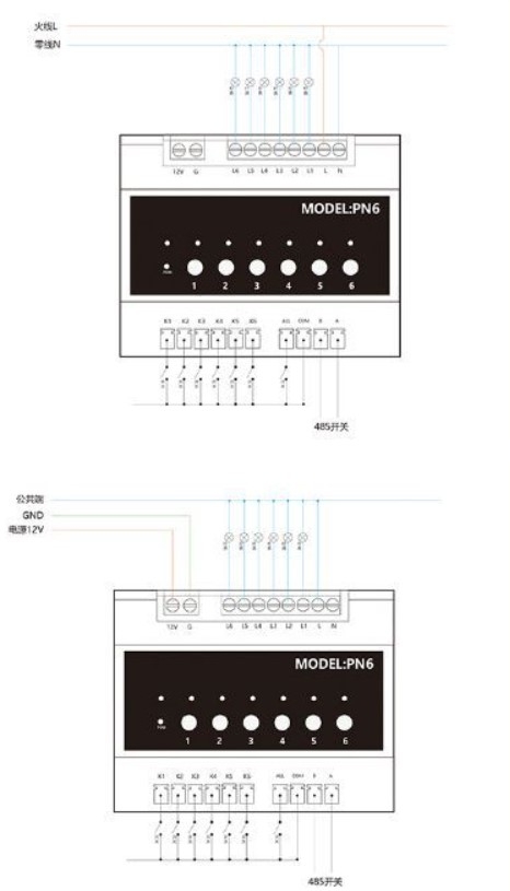

نحوه اتصال و استفاده
  • ماژول را روی ریل DIN داخل تابلو نصب کنید.
  • منبع تغذیه مناسب (12–24V) را متصل نمایید.
  • خروجی‌های L1 تا L6 را به مصرف‌کننده‌ها وصل کنید.
  • در صورت نیاز، کلیدهای خارجی را به ورودی‌های K1–K6 متصل کنید.
  • ماژول را از طریق Tuya Smart / Smart Life به گیت‌وی WiFi اضافه کنید.
  • سناریوها و زمان‌بندی‌ها را در اپلیکیشن تعریف نمایید.
این ماژول برای مدیریت هوشمند و متمرکز برق در پروژه‌های حرفه‌ای استفاده می‌شود و نقش هسته کنترلی سیستم را ایفا می‌کند.
