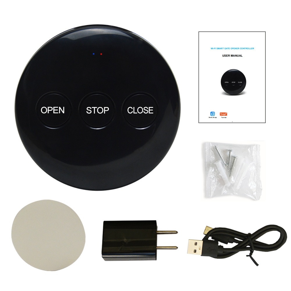

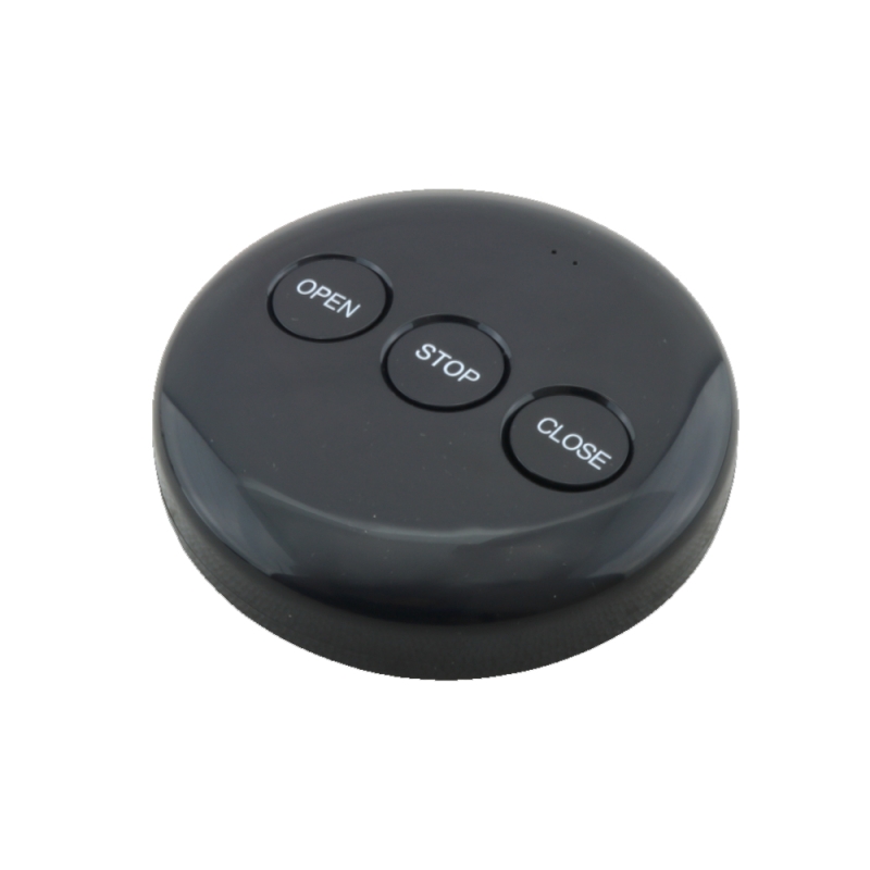

این کنترلر هوشمند درب و کرکره برقی Tuya یک ریموت بی‌سیم مدرن با طراحی دایره‌ای و سه کلید OPEN / STOP / CLOSE است که امکان کنترل انواع درب‌های برقی، کرکره، درب ریلی و لولایی را از طریق موبایل، WiFi، Bluetooth و RF فراهم می‌کند. این محصول هم به‌صورت محلی (دکمه فیزیکی) و هم از راه دور از طریق اینترنت قابل استفاده است و برای خانه‌های هوشمند، دفاتر و پارکینگ‌ها گزینه‌ای بسیار کاربردی محسوب می‌شود.
  • کنترلر هوشمند درب و کرکره برقی
  • نوع اتصال: WiFi + Bluetooth + RF
  • فرکانس RF برابر 433MHz
  • برد ریموت RF: حدود 30 تا 50 متر
  • اپلیکیشن سازگار: Tuya / Smart Life
  • پشتیبانی سیستم‌عامل: Android و iOS
  • منبع تغذیه: 5 ولت DC و 1 آمپر
  • مصرف انرژی: کمتر از 1 وات
  • دمای کاری: 40- تا 60+ درجه سانتی‌گراد
  • ابعاد: 90×90×20.4 میلی‌متر
  • نوع کنترل: دکمه فیزیکی + نرم‌افزار
  • نوع نصب: دیواری (پیچ یا چسب)
  • کلیدها: OPEN / STOP / CLOSE

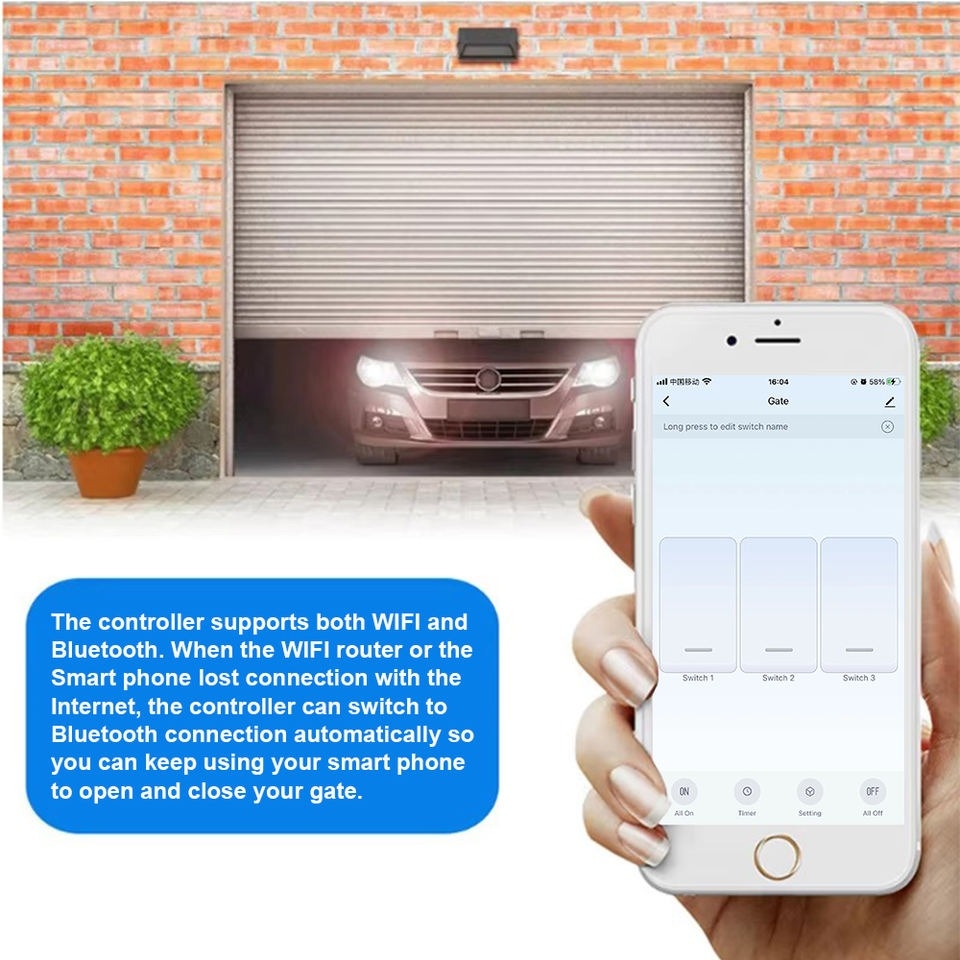

نحوه اتصال و استفاده
  • اپلیکیشن Tuya Smart یا Smart Life را روی موبایل نصب کنید.
  • WiFi و Bluetooth گوشی را فعال نمایید.
  • دکمه روی کنترلر را حدود 5 ثانیه نگه دارید تا وارد حالت Pair شود.
  • در اپلیکیشن، گزینه Add Device را انتخاب کرده و دستگاه را اضافه کنید.
  • پس از اتصال، می‌توانید از طریق موبایل یا کلیدهای فیزیکی، فرمان OPEN / STOP / CLOSE را ارسال کنید.
