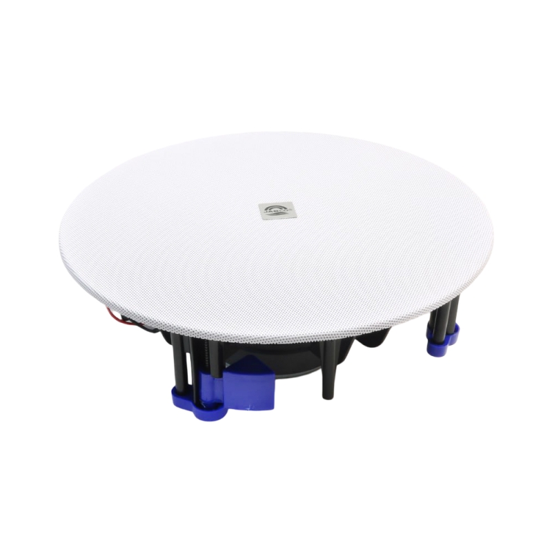

اسپیکر سقفی مدل JASCO-700 یک بلندگوی توکار با طراحی حرفه‌ای است که برای نصب در سقف‌های کاذب یا گچی در پروژه‌های صوتی عمومی (مانند سیستم‌های اعلان عمومی و پخش موسیقی محیطی) طراحی شده است. این بلندگو دارای ووفر 8 اینچی با امپدانس 8 اهم و تیوتر 1/2 اینچ از نوع مایلار بوده و پاسخ فرکانسی گسترده‌ای از 40Hz تا 20KHz ارائه می‌دهد که کیفیت صوتی مناسبی برای کاربردهای عمومی فراهم می‌سازد. توان خروجی این مدل 80 وات بوده و با 100 ولت از طریق ترانسفورماتور داخلی قابل اتصال است. ترمینال‌های اتصال سیم، نصب را ساده کرده و بدنه‌ی ساخته‌شده از پلاستیک ABS در رنگ‌ سفید ، مقاومت و زیبایی ظاهری را تضمین می‌کند. این اسپیکر با حساسیت 92dB عملکرد خوبی در فضاهای بزرگ دارد و برای پخش یکنواخت صدا در محیط‌های گسترده بسیار مناسب است.
به‌دلیل ابعاد نامتعارف، ارسال این کالا از طریق پست امکان‌پذیر نیست. لطفاً روش دیگری برای ارسال انتخاب نمایید.
  • مدل: JASCO-700
  • ولتاژ کاری: 100V
  • فرکانس کاری:40Hz – 20KHz
  • توان خروجی: 80W
  • ترانسفورمر تپینگ: 80W، 40W، 20W
  • امپدانس:8Ω
  • حساسیت صوتی (SPL@1W/1m):92dB
  • قطر ووفر:8 اینچ
  • جنس تیوتر:1/2 اینچ مایلار
  • قطر قاب بیرونی:254mm
  • قطر ناحیه نصب:229mm
  • عمق نصب:87mm
  • دارای توری فلزی محافظ بر روی باند
  • جنس بدنه:ABS
  • رنگ:سفید
