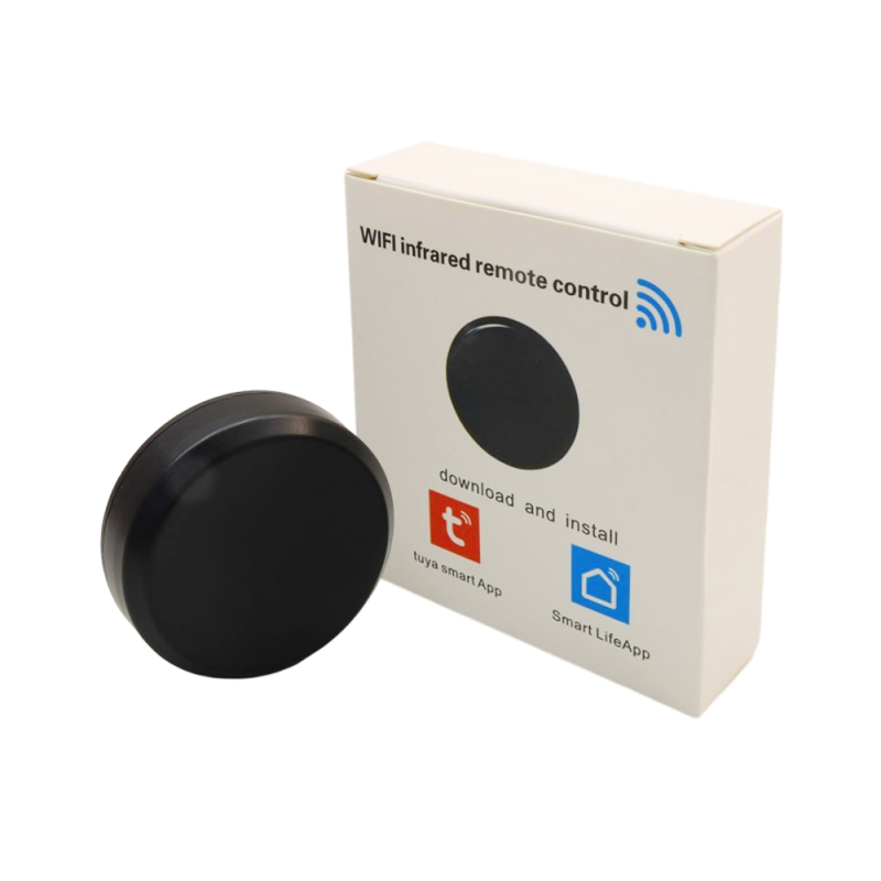

ریموت کنترل IR/RF هوشمند TUYA با قابلیت اتصال به WiFi و پشتیبانی از RF433/315
کد کالا: 3011027104
ریموت کنترل هوشمند با پشتیبانی از WiFi، مادون قرمز 38KHz و فرکانس‌های RF315 و RF433 جهت کنترل تجهیزات خانگی از طریق اپلیکیشن Tuya Smart و Smart Life

ریموت کنترل هوشمند Tuya مدل IR+RF315/433 یک کنترلر چندمنظوره و قدرتمند برای مدیریت وسایل خانگی از طریق اینترنت است. این دستگاه با اتصال به شبکه WiFi در باند 2.4GHz امکان کنترل تجهیزات دارای ریموت مادون قرمز (IR) و همچنین برخی دستگاه‌های رادیویی (RF) با فرکانس‌های 315 و 433MHz را فراهم می‌کند. شما می‌توانید با اپلیکیشن‌های Tuya Smart یا Smart Life تمامی وسایل خود مانند کولر گازی، تلویزیون، پنکه، پروژکتور، نوار LED و کلیدهای RF را از هر نقطه‌ای در دنیا کنترل نمایید. این کنترلر از فرکانس استاندارد 38KHz برای IR بهره می‌برد و قادر است سیگنال‌ها را تا برد 10 متر ارسال کند. علاوه‌بر کنترل دستی، امکان تعریف سناریوهای هوشمند، زمان‌بندی روشن و خاموش شدن وسایل و اجرای خودکار دستورات در شرایط خاص (مثل دما یا حضور کاربر) نیز فراهم شده است. طراحی فشرده و ظریف بدنه از جنس ABS و تأمین تغذیه از طریق پورت Micro USB با ولتاژ 5V، نصب و استفاده از آن را بسیار آسان کرده است. این محصول با دستیارهای صوتی گوگل و الکسا نیز قابل‌هماهنگی است تا تجربه‌ای کاملاً هوشمند و راحت را برای کاربر فراهم کند.
