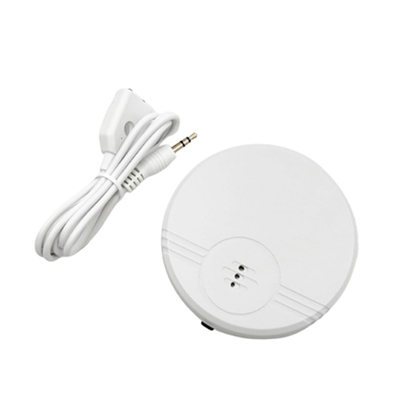

کابل دیتکتور همراه به طول 1 متر

1- درب پشتی را در خلاف جهت عقربه های ساعت بچرخانید تا دو فلش روی هم افتاده و درب پشتی باز شود.
2- باتری 9 ولت کتابی را داخل دستگاه قرار داده و دکمه را ON کنید.
3- بر روی پنل پشتی قاب دو پیچ وجود دارد که دیتکتور اصلی می باشد اگر با دو انگشت هر دو را به هم متصل کنید دستگاه شروع به هشدار صوتی میکند (این روش برای سطوح است)
4- همچنین می توانید در محیط هایی که نیاز است از کابل استفاده نمایید، فیش دستگاه را متصل و سپس دیتکور را در محلی که احتمال نشت است نصب کنید (این روش برای دیواری است)

    درود و وقت بخیر آیا امکان استفاده همزمان از خود دکتور و سنسوری که با کابل رابط به دتکتور وصل میشود هست؟ یعنی با وجود سنسور کمکی الکترودهای زیر دکتور اصلی هم در مدار باشد.
      وحید قاضیان سلام بلی می توانید همزمان استفاده نمایید.
