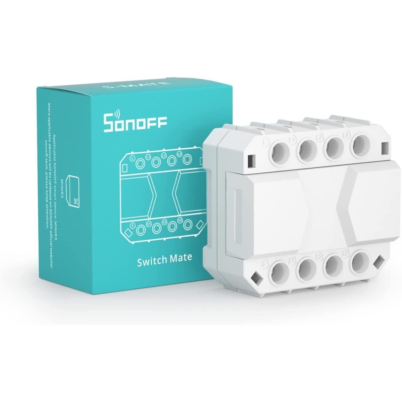

سوئیچ هوشمند SONOFF S-MATE یک دستگاه هوشمند است که امکان کنترل دستگاه‌های برقی را از راه دور از طریق شبکه وای‌فای فراهم می‌کند. با استفاده از برنامه موبایل مربوطه، می‌توانید به راحتی دستگاه‌های برقی خود را روشن و خاموش کنید.
با استفاده از این ریموت سوئیچ هوشمند می توانید وضیعت کلید های مکانیکی را تغییر داده و کنترل کنید. این ریموت درون پریزهای مکانیکی نصب می‌شود و با اتصال به دستگاه‌های هوشمند دیگر مانند SONOFF MINIR3 و ...، عملکرد یک ریموت هوشمند را دارد. با فشردن کلید مکانیکی، پالسی به وسیله ریموت ارسال می‌شود و با ارسال این پالس، کلید روشن و خاموش می‌شود.
سوئیچ دیواری هوشمند SONOFF S-MATE می‌تواند با سوئیچ های دیواری Wi-Fi دیگر SONOFF مانند SONOFF MINIR3 ارتباط برقرار کند.این ریموت سوئیچ هوشمند دارای طراحی کوچک است که به راحتی در پشت کلید منزل قابل نصب میباشد. همچنین، این سوئیچ از قابلیت هماهنگی با سیستم‌های صوتی هوشمند مانند آمازون اکو و گوگل هوم پشتیبانی می‌کند، به این ترتیب می‌توانید دستگاه‌های خود را با استفاده از دستورات صوتی نیز کنترل کنید.
سازگار با برنامه‌های کنترل خانه هوشمند معروف مانند eWeLink و IFTTT است. همچنین، این سوئیچ قابلیت اتصال به سیستم‌های صوتی هوشمند مانند آمازون الکسا را نیز دارد.

Input: AC 100-240V 50/60Hz 16A Max
Output: AC 100-240V 50/60Hz 16A Max
Power Supply: 3v battery
Battery Model: CR2032
Wi-Fi: IEEE 802.11 b/g/n 2.4GHZ
Material: PC V0
Dimension: 51x44x24mm
