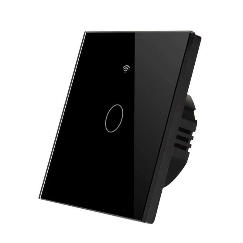

کلید لمسی هوشمند تک پل تویا (Tuya) یک راهکار مدرن برای کنترل روشنایی به‌صورت لمسی یا از راه دور از طریق Wi-Fi است. این کلید با طراحی مینیمال و سطح شیشه‌ای حرارت‌دیده (Tempered Glass) علاوه بر زیبایی، در برابر خط و خش، حرارت و رطوبت مقاومت بسیار بالایی دارد. فناوری ضد برق‌گرفتگی به شما اجازه می‌دهد حتی با دست مرطوب از آن استفاده کنید.
این محصول از پروتکل IEEE 802.11 b/g/n در فرکانس 2.4 گیگاهرتز پشتیبانی می‌کند و با اپلیکیشن‌های Tuya Smart و Smart Life قابل کنترل است. کاربر می‌تواند با استفاده از گوشی هوشمند خود، وضعیت چراغ‌ها را روشن یا خاموش کرده، زمان‌بندی روشنایی را تنظیم کند و از قابلیت کنترل صوتی با Alexa و Google Home بهره ببرد.
پردازنده IC باکیفیت به کار رفته در مدار، عملکردی پایدار و سریع فراهم می‌کند. این کلید قابلیت اتصال با سیم نول یا بدون نول را دارد (به کمک خازن همراه) و برای انواع لامپ‌های LED، CFL و رشته‌ای مناسب است. بدنه از جنس پلی‌کربنات مقاوم در برابر حرارت با درجه احتراق V0 ساخته شده است.

    روش نصبش چطوره با همین سیمکشی معمولی خونه هم قابل نصبه یا باید سیمکشی متفاوتی داشته باشه
    • پشتیبانی | 5 ماه پیش
      علیرضا کوهستان سلام و احترام، این کلید برای نصب توکار و داخل باکس استاندارد ۶۰ میلی‌متری طراحی شده و با سیم‌کشی معمول روشنایی منزل قابل نصب است، اما باید فاز ورودی، فاز خروجی به لامپ و در صورت نیاز نول مطابق نقشه دستگاه وصل شود. طبق مشخصات، این مدل هم با نول و هم بدون نول قابل استفاده است و در حالت بدون نول از خازن همراه استفاده می‌شود. اگر در محل نصب فقط سیم‌کشی کلید مکانیکی ساده دارید، معمولاً قابل جایگزینی است، به شرطی که فضای باکس و مسیر سیم‌ها مناسب باشد.

    آیا در حالت فقط فاز _بدون نول_ فای فای در دسترس است؟
    • پشتیبانی | 8 ماه پیش
      حسین کیانی سلام و احترام، بر اساس مشخصات فنی کلیدهای هوشمند TUYA از نوع بدون نول، در حالت اتصال فقط فاز نیز ماژول داخلی از طریق بار مصرفی تغذیه می‌شود و قابلیت WiFi فعال باقی می‌ماند، اما این موضوع مشروط به وجود بار مناسب روی خروجی است. در صورت استفاده از بارهای بسیار کم‌مصرف مانند برخی لامپ‌های LED، ممکن است تغذیه داخلی پایدار نباشد و WiFi دچار قطع‌ووصلی شود، بنابراین عملکرد صحیح در حالت بدون نول کاملاً وابسته به نوع و توان بار متصل است.

    سلام، چطوری داخل قوطی کلید و پریز نصب میشه؟ براکت خاصی داره که باید جداگانه تهیه بشه؟ اگه اینطوره براکت یا هر چیز دیگه ای که لازم داره رو کجا میشه تهیه کرد؟
    مشاهده پاسخ ها (3)
      رضا رحمانی سلام هم می توانید با براکت نصب کنید هم می توانید قاب روی کلید را در آورده و با پیچ های موجود نصب نمایید /./.

    سلام آیا رینگ وسط کلید دارای نور برای دیده شدن در شب هست ممنون
      حسین قیاسی سلام بلی نور دارد .
