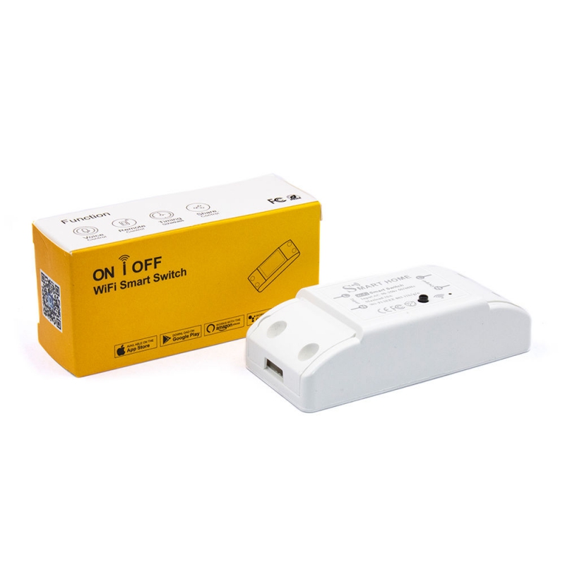

سوئیچ هوشمند وای فای TUYA مدل ONiOFF
کد کالا: 3011027042
سویچ هوشمند ONiOFF با قابلیت اتصال وایرلس از طریق وای فای هماهنگ با دستیارهای صوتی Alexa و Google
3.8
13 رای‌دهنده
27 دیدگاه
13,700,000 ریال
معرفی:
سوئیچ هوشمند ONiOFF بدون نیاز به تغییر کلید و پریزهای ساختمان، در پشت کلید یا پریز جاسازی می شود و آن را هوشمند می نماید و قابلیت کنترل لوازم مورد نظر در منزل را توسط اپلیکیشن موبایل فراهم می سازد. به وسیله سیستم کنترل صوتی Amazon Alexa یا Google Assistant می توانید فقط با یک دستور صوتی لامپ و یا دستگاه مورد نظر خود را روشن یا خاموش نمایید. ارتباط این تجهیزات بصورت بی سیم و از طریق وای فای می باشد که شما می توانید از طریق اینترنت و از هرکجای دنیا دستگاه مورد نظر خود را روشن یا خاموش کنید. در اپلیکیشن صحنه ای هوشمند ایجاد کنید تا گروه هایی از دستگاه های sonoff را به طور همزمان و یا جداگانه از طریق تلفن خود روشن یا خاموش نمایید. این دستگاه با برق شهری کار می کند و با ساختار رله موجود به راحتی توان مصرف کننده های تا 10 آمپر را هدایت می کند.
مشخصات:
محدوده ولتاژ: 90-250 ولت AC (50/60 هرتز)
حداکثر جریان: 10A
حداکثر توان: 2200 وات
حالت انتقال: ارتباط Wi-Fi
استاندارد بی سیم: 802.11 b/g/n
حالت کار: قفل خودکار، اینترلاک
حالت کنترل: برنامه موبایل
پلتفرم: "SmartLife"/"Tuya" برای اندروید، iOS
خطوط کنترل شده: 1
جنس محفظه: ABS ضد حریق
رطوبت: 5٪ - 90٪ ، غیر متراکم
مکانیسم امنیتی: WPA-PSK/WPA2-PSK
دمای کارکرد: 20- تا 70+ درجه سانتیگراد
اندازه مورد: تقریبا 84*44*27 میلی‌متر (L*W*H)
وزن مورد: تقریبا 50 گرم
نحوه اضافه کردن دستگاه به نرم افزار موبایل
1- برای دانلود و نصب نرم افزار دستگاه، کد QR دفترچه راهنما یا از فایل انتهای توضیحات استفاده نمایید.
2- چراغ قرمز سوئیچ هوشمند در این زمان به طور مداوم چشمک می زند، نشان دهنده این است که سوئیچ هوشمند وارد حالت انتظار برای اتصال به WiFi شده است.
3- سپس نرم افزار را باز کنید و دستورالعمل ها را برای اتصال به WiFi دنبال کنید. (میوانید در داخل اپ اکانت باز نموده و یا حالت مهمان وارد شوید)
4- اگر چراغ نشانگر سوئیچ هوشمند چراغ قرمز چشمک زن نیست، دکمه سوئیچ هوشمند را فشار داده و آن را بیش از 5 ثانیه نگه دارید تا چراغ قرمز به طور مداوم چشمک بزند، سپس نرم افزار را باز کنید و طبق مطابقت به وای فای متصل شوید. دستی.
5- بعد از اتصال کامل به وای فای و تعریف سوییچ به اپ می توانید به صورت وای فای سوییچ را قطع و وصل نمایید .
6- نحوه سیم کشی برای اتصال تجهیزات نیز در عکس های زیر توضیحات و همچنین کاتالوگ داخل محصول موجود است.
