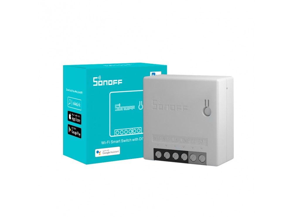

سوئیچ هوشمند sonoff مدل MINIR2 بدون نیاز به تغییر کلید و پریزهای ساختمان، در پشت کلید یا پریز جاسازی می شود و آن را هوشمند می نماید و قابلیت کنترل لوازم مورد نظر در منزل را توسط اپلیکیشن موبایل فراهم می سازد. به وسیله سیستم کنترل صوتی Amazon Alexa یا Google Assistant می توانید فقط با یک دستور صوتی لامپ و یا دستگاه مورد نظر خود را روشن یا خاموش نمایید. ارتباط این تجهیزات بصورت بی سیم و از طریق وای فای می باشد که شما می توانید از طریق اینترنت و از هرکجای دنیا دستگاه مورد نظر خود را روشن یا خاموش کنید. در اپلیکیشن صحنه ای هوشمند ایجاد کنید تا گروه هایی از دستگاه های sonoff را به طور همزمان و یا جداگانه از طریق تلفن خود روشن یا خاموش نمایید. این دستگاه با برق شهری کار می کند و با ساختار رله موجود به راحتی توان مصرف کننده های تا 10 آمپر را هدایت می کند.
سوئیچ هوشمند miniR2 نسخه ارقا یافته SONOFF mini می باشد که دارای آنتن داخلی بوده و نیازی به آنتن خارجی ندارد. همچنین دو ترمینال برای عبور جریان های ضعیف در این سوئیچ تعبیه شده است.
معرفی برند SONOFF
شرکت Sonoff  بر اساس یک اصل ساده پیاده سازی شده است، ساده سازی، هوشمند کردن و افزایش کیفیت زندگی. هدف شرکت طراحی و ساخت محصولات خلاقانه، هوشمند و در عین حال مقرون به صرفه می باشد، تا با صرف کمترین هزینه بتوانید خانه های خود را هوشمند کنید. تولیدات شرکت در زمینه های متنوعی از قبیل سوئیچ های هوشمند DIYWiFi ، سوئیچ های هوشمند دیواری WiFi ، پریزهای هوشمند WiFi ، روشنایی هوشمند WiFi و دیگر تجهیزات جانبی برای هوشمند سازی خانه های شما می باشد. ماموریت اصلی شرکت، خلق شیوه زندگی بهتر با کمترین هزینه برای مشریان خود با تولید  محصولات خلاق و هوشمند، با کیفیت بالا می باشد.
MINIR2, as a reinforced MINI two-way DIY smart switch, has been redesigned to lift the safety and performance to the optimal level. The old version MINI has an external antenna with strong electricity, but the MINIR2’s antenna is hidden totally into the interior that ensures you peace of mind to use it to control your devices. Additionally, the interface S1 and S2 are colored to gray which is distinguished from other input and output interfaces in order to further remind you not to connect the strong current to both of the interfaces. 2KV surge testing meets the 1KV surge testing standard that CE certification requires, and it passed the ANATEL certification, so MINIR2 give you enough safety to bring you a safe use experience. The small and compact smart switch is used for different kinds of switch boxes, even the smallest EU standard switch box. Convenient to automate your home appliances on eWeLink app with your smartphone or your voice command. Support 3 triggering modes that pulse mode (works with push button switches), edge mode (Works with SPDT switches) and following mode (Works with switches with “ON” and “OFF” mark and sensors with dry contact output). It supports the DIY mode (designed for developers) which allows users to integrate MINIR2 into worldwide third-party open source smart home control system to achieve LAN control without cloud service, such as Home Assistant, openHAB, ioBroker .etc.
Input: AC 100-240V 50/60Hz 10A Max
Output: AC 100-240V 50/60Hz 10A Max
Wi-Fi: IEEE 802.11 b/g/n 2.4GHZ
Material: PC V0
Dimension: 42.6X42.6X20mm
