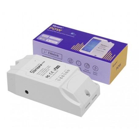

سوئیچ هوشمند sonoff مدل POW مصرف کننده های موردنظر را هوشمند می نماید و قابلیت کنترل لوازم مورد نظر در منزل را توسط اپلیکیشن موبایل فراهم می سازد. به وسیله سیستم کنترل صوتی Amazon Alexa یا Google Assistant می توانید فقط با یک دستور صوتی لامپ و یا دستگاه مورد نظر خود را روشن یا خاموش نمایید. ارتباط این تجهیزات بصورت بی سیم و از طریق وای فای می باشد که شما می توانید از طریق اینترنت و از هرکجای دنیا دستگاه مورد نظر خود را روشن یا خاموش کنید. در اپلیکیشن صحنه ای هوشمند ایجاد کنید تا گروه هایی از دستگاه های sonoff را به طور همزمان و یا جداگانه از طریق تلفن خود روشن یا خاموش نمایید. این دستگاه با برق شهری کار می کند و با ساختار رله موجود به راحتی توان مصرف کننده های تا 15 آمپر را هدایت می کند. این سوئیچ دارای یک پاورمتر دقیق می باشد که می تواند مشخصه های الکتریکی مصرفی (ولتاژ، جریان و توان) را نشان دهد.
معرفی برند SONOFF
شرکت Sonoff  بر اساس یک اصل ساده پیاده سازی شده است، ساده سازی، هوشمند کردن و افزایش کیفیت زندگی. هدف شرکت طراحی و ساخت محصولات خلاقانه، هوشمند و در عین حال مقرون به صرفه می باشد، تا با صرف کمترین هزینه بتوانید خانه های خود را هوشمند کنید. تولیدات شرکت در زمینه های متنوعی از قبیل سوئیچ های هوشمند DIYWiFi ، سوئیچ های هوشمند دیواری WiFi ، پریزهای هوشمند WiFi ، روشنایی هوشمند WiFi و دیگر تجهیزات جانبی برای هوشمند سازی خانه های شما می باشد. ماموریت اصلی شرکت، خلق شیوه زندگی بهتر با کمترین هزینه برای مشریان خود با تولید  محصولات خلاق و هوشمند، با کیفیت بالا می باشد.
Sonoff Pow R2 is a 15A WiFi smart light switch that allows you to remotely manage and control your appliances and monitor your home energy usage. The WiFi light switch works like a power monitor, which allows you to keep track of 99% accurate real-time current, voltage and power on your app.
The power switch can protect your appliances from overload. What you need to do is to set threshold values for the current, voltage and power. It works like a kwh calculator that can measure electricity consumption for a specified period and a day. The eWeLink app provides 100 days recorded electricity usage data, which you can export to your phone storage. You can keep track of how much energy your appliances are consuming and estimate your running costs.
With the Pow R2 power monitoring switch, you can spend less on your electricity bill. The timers schedule your appliances automatically power on and off at a defined time. The scene lets your appliances work together in new ways, like setting the heater aut0-off when the door light is off.
Features
Remote turn on/off connected appliance via APP EWeLink
Keep track of live current, voltage and power
Set threshold values to protect your devices from overload
Check power consumption over a specified period
View and export 100 days recorded power usage data
View real-time device status on EWeLink
Supports 8 enabled schedule/countdown timers
Share control your devices with other eWeLink users
Works with Amazon Echo, Echo Dot, Amazon Tap
Works with Google Home, Google Home Mini, Google Nest
Works with IFTTT
Voltage range: 100-240V AC
Max current: 15A
Max Power: 3500W
Product Dimensions: 114*52*32mm
Color: White
Wireless Frequency: 802.11 b/g/n
Security Mechanism: WPA-PSK/WPA2-PSK
Enclosure Material: Fire-retardant ABS V0
Operating Temperature: 0ºC-40ºC(32°F-104°F)
Operating Humidity: 5%-90%RH, Non-condensing
Weight:91.0g
