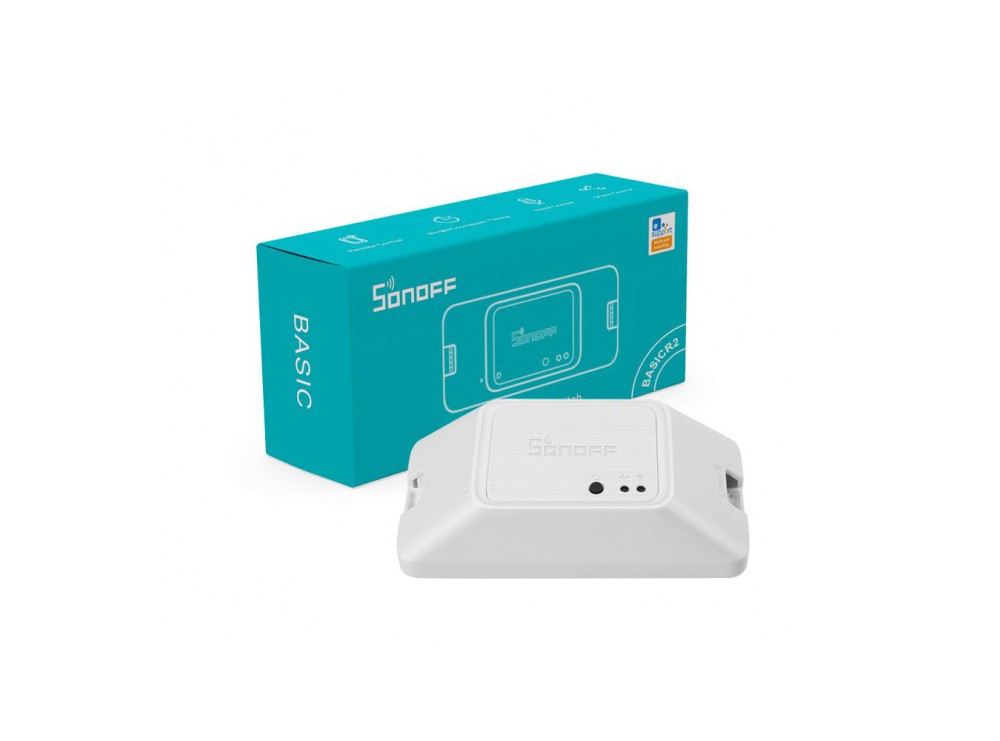

سوئیچ هوشمند sonoff مدل basicr3 بدون نیاز به تغییر کلید و پریزهای ساختمان، در پشت کلید یا پریز جاسازی می شود و آن را هوشمند می نماید و قابلیت کنترل لوازم مورد نظر در منزل را توسط اپلیکیشن موبایل فراهم می سازد. به وسیله سیستم کنترل صوتی Amazon Alexa یا Google Assistant می توانید فقط با یک دستور صوتی لامپ و یا دستگاه مورد نظر خود را روشن یا خاموش نمایید. ارتباط این تجهیزات بصورت بی سیم و از طریق وای فای می باشد که شما می توانید از طریق اینترنت و از هرکجای دنیا دستگاه مورد نظر خود را روشن یا خاموش کنید. در اپلیکیشن صحنه ای هوشمند ایجاد کنید تا گروه هایی از دستگاه های sonoff را به طور همزمان و یا جداگانه از طریق تلفن خود روشن یا خاموش نمایید. این دستگاه با برق شهری کار می کند و با ساختار رله موجود به راحتی توان مصرف کننده های تا 10 آمپر را هدایت می کند.
معرفی برند SONOFF
شرکت Sonoff  بر اساس یک اصل ساده پیاده سازی شده است، ساده سازی، هوشمند کردن و افزایش کیفیت زندگی. هدف شرکت طراحی و ساخت محصولات خلاقانه، هوشمند و در عین حال مقرون به صرفه می باشد، تا با صرف کمترین هزینه بتوانید خانه های خود را هوشمند کنید. تولیدات شرکت در زمینه های متنوعی از قبیل سوئیچ های هوشمند DIYWiFi ، سوئیچ های هوشمند دیواری WiFi ، پریزهای هوشمند WiFi ، روشنایی هوشمند WiFi و دیگر تجهیزات جانبی برای هوشمند سازی خانه های شما می باشد. ماموریت اصلی شرکت، خلق شیوه زندگی بهتر با کمترین هزینه برای مشریان خود با تولید  محصولات خلاق و هوشمند، با کیفیت بالا می باشد.
This is a WiFi Smart Switch with the DIY capability that makes it possible to control connected devices via the eWeLink directly from your phone or ask it to turn on/off devices with Amazon Alexa and Google Assistant. Amazingly, it has a DIY mode that is the firmware that can be user-defined. Built-in a web server that exposes the REST API, which allows you to connect the switch with your existing home automation system. Compatible with Vera, Fibaro, HomeSeer, Savant, HomeKit, etc.
Simply set a timer to let your devices switch on/off automatically at a pre-set time through a day. For example, prepare your coffee maker in the evening, and a cup of coffee is ready for you the next morning. Compatible with the IFTTT function, and you can make more actions happen to trigger other devices or receive a notification on your phone once the action was triggered.
Home automation is "The Internet of Things". It simply means the way all devices or appliances are networked together to provide users with seamless control over their home equipment.
Max Current: 10A
Max Power: 2200W
Power Supply: AC 100-240V
WiFi chip: ESP8285
Wireless Standard: IEEE 802.11 b/g/n 2.4GHz
Enclosure Material: PC V0
Product Dimensions: 91x43x25(mm)
