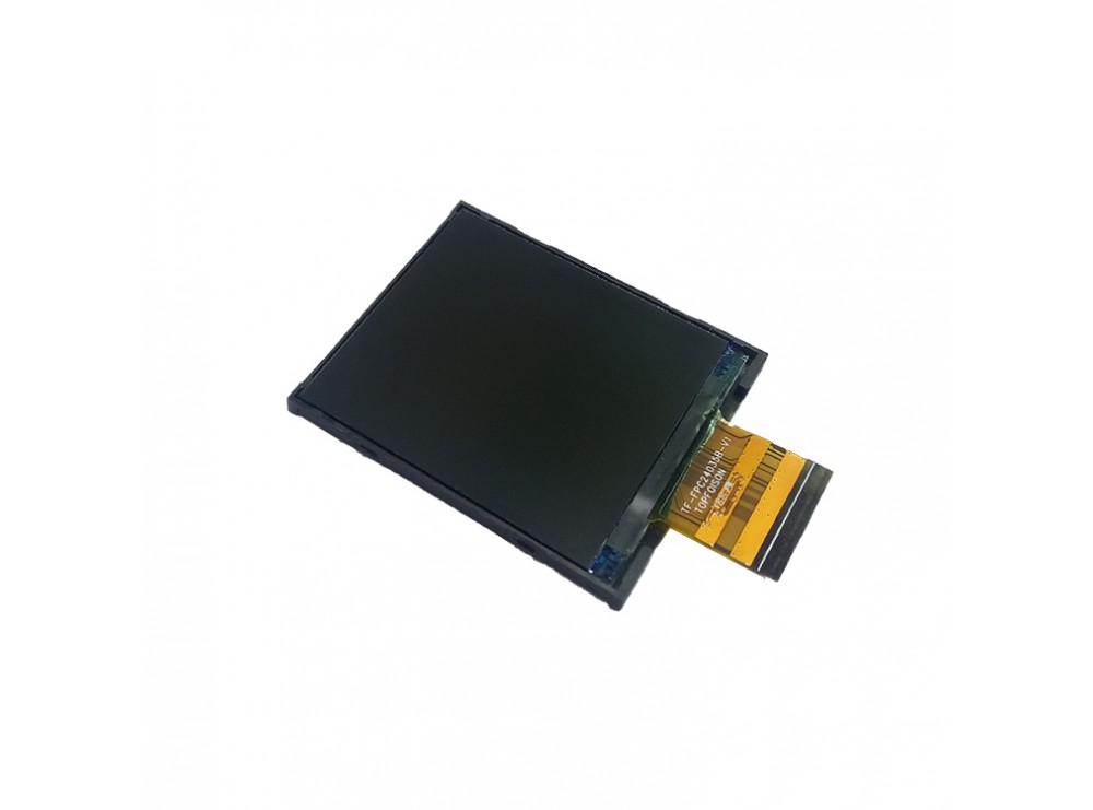

نمایشگر 2.4 اینچ TFT LCD رنگی بدون تاچ اسکرین با درایور ST7789V
کد کالا: 2061001081
نمایشگر TFT رنگی 2.4 اینچ بدون تاچ دارای رزولوشن 240 در 320 پیکسل با چیپ درایور ST7789V  قابل راه اندازی با انواع میکروکنترلر ها
4.4
17 رای‌دهنده
18 دیدگاه
این lcd دارای درایور داخلی به شماره ی ST7789V میباشد که میتواند از طریق 16 خط داده با انواع میکرو کنترلر های 16 , 32 بیتی ( avr یا arm) ارتباط برقرار کرده و اطلاعات مربوط به تصاویر را از آنها دریافت کند .
TF24035B TFT LCD, this 2.4 inch LCD without TP, the measured active area with QVGA, with a ST7789V Driver IC, LCD Luminance is 240 cd/m2,
Normally White, Transmissive LCD is bright and colorful.
Model Number:  TF24035B
Type:  TFT
Resolution:   240*320
Viewing Angle :    12 O'clock
Active Area(mm):   36.72*48.96
Interface:  MCU 16bit
Drive IC: ST7789V
Pin No.s:  35
Brightness:  240cd/m2
Outside Dimension:  42.72*60.16*2.55
Backlight:     White LED
