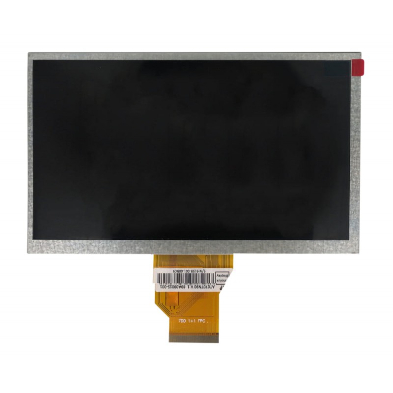

نمایشگر صنعتی LCD 7 inch مدل AT070TN90/92 ورژن v.1/X فلت کوتاه برند INNOLUX
کد کالا: 2061001066
نمایشگر TFTصنعتی رنگی 7 اینچ بدون تاچ مارک INNOLUX دارای رزولوشن 480 در 800 پیکسل مناسب برای کاربردهای صنعتی و غیر صنعتی
AT070TN90/92 یک نمایشگر RGB رنگی 7 اینچی است که در کاربردهای صنعتی و الکترونیکی مورد استفاده قرار می گیرد. راه اندازی این نمایشگر با استفاده از برد درایور های موجود در سایت بسیار آسان می باشد.
  • رزولیشن : 800 در 480 پیکسل
  • سایز : 7 اینچ
  • صفحه نمایش مات Antiglare
  • تعداد رنگ :262K/16.7M
  • فرکانس رفرش شدن نمایشگر: 60 هرتز
  • ولتاژهای ورودی مورد نیاز: VCC=3.3 ,AVDD=10.4 , VGH=16 , VGL=-7.0
  • تعداد پین:50 پین- کابل فلت استاندارد
  • صنایع
  • پروژه های الکترونیکی
  • کاربردهای تبلیغاتی
Panel Brand    CHIMEI INNOLUX
Panel Model    AT070TN90 V.1
Panel Size    7.0 inch
Panel Type    a-Si TFT-LCD, CELL
Resolution    800(RGB)×480 , WVGA
Pixel Format    RGB Vertical Stripe
Display Area    154.08(W)×85.92(H) mm
Outline Size    162.5(W)×96.62(H) ×1.43(D) mm
Surface    Antiglare
Brightness    0 cd/m²
Contrast Ratio    500:1 (Typ.) (TM)
Viewing Angle    70/70/50/70 (Typ.)(CR≥10) [Left / Right / Up / Down]
Display Mode    TN, Normally White, Transmissive  [[Panelook copyright, copy is strictly prohibited] IPS Family: AAS, ADS, AHVA, FFS, IPS, New Mode2, PLS, SFT, Vistarich VA Family: ASV, HVA, MVA, PVA, SVA, UV²A, VA]
Best View on    6 o'clock
Response Time    10/15 (Typ.)(Tr/Td)
Glass Depth    0.50+0.50 mm   [[Panelook copyright, copy is strictly prohibited] It's Depth of CF Depth + Array Depth CELL Depth = CF Depth + Array Depth + Polarizer Depth]
Transmissivity    5.11% (Typ.)(with Polarizer)
Display Colors    262K/16.7M
Lamp Type    No B/L , Without Driver
Frequency    60Hz
Touch Screen    Without
Panel Weight    45.0g (Typ.)
Application    [Digital Photo Frame] [Portable DVD Player]
Signal Interface    Parallel RGB (1 ch, 8-bit) , 50 pins , FPC
Input Voltage    3.3/10.4/16.0/-7.0V (Typ.)(DVDD/AVDD/VGH/VGL)
Environment    Operating Temp.: -20 ~ 70 °C ; Storage Temp.: -30 ~ 80 °C
