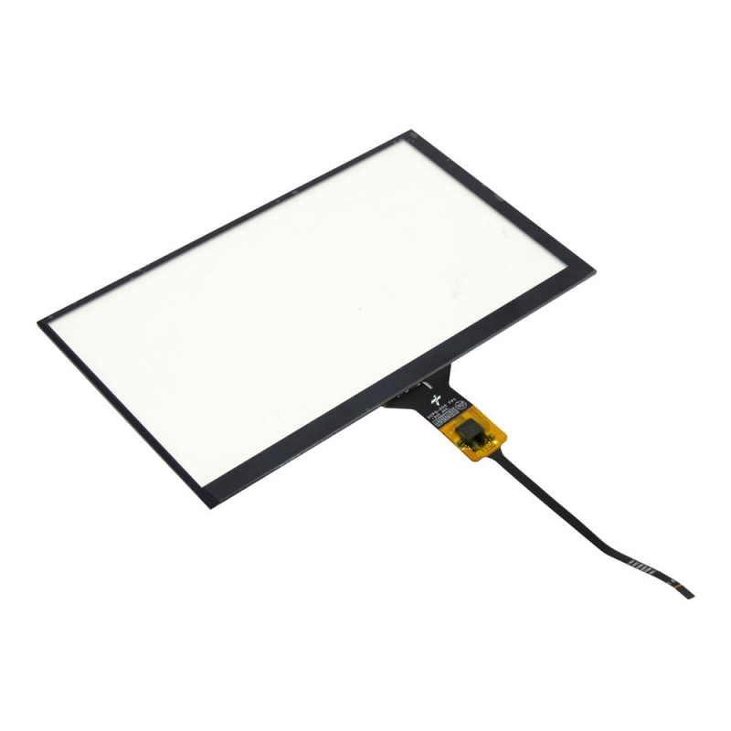

پنل تاچ خازنی 7 اینچ مبتنی بر درایور GT911 با رابط I2C، پشتیبانی از لمس چندنقطه‌ای و کابل ریبون 6 پین به طول 100 میلی‌متر
22 رای‌دهنده
26 دیدگاه
11,600,000 ریال
تاچ خازنی 7 اینچ مدل GT911 یک پنل لمسی از نوع Projected Capacitive است که برای استفاده در سیستم‌های امبدد، رابط‌های کاربری صنعتی و پروژه‌های مبتنی بر میکروکنترلر طراحی شده است. این تاچ از چیپ درایور GT911 ساخت Goodix بهره می‌برد که به‌صورت اختصاصی برای صفحات لمسی 7 تا 8 اینچ توسعه یافته و دقت و پایداری بالایی در تشخیص لمس ارائه می‌دهد.
درایور GT911 امکان تشخیص هم‌زمان تا 5 نقطه لمس را فراهم می‌کند و داده‌های مختصات لمس را از طریق رابط استاندارد I2C به پردازنده میزبان ارسال می‌نماید. وجود قابلیت‌هایی مانند خودکالیبراسیون، جبران رانش محیطی و تطبیق فرکانسی باعث می‌شود عملکرد تاچ در شرایط مختلف دما و نویز الکتریکی پایدار باقی بماند.
این پنل دارای کابل فلت 6 پین با ترتیب پایه‌های چاپ‌شده روی ریبون است که فرآیند اتصال به برد اصلی را ساده‌تر می‌کند. ساختار تخت و ابعاد استاندارد آن، استفاده در کنار LCDهای 7 اینچ را برای طراحی پنل‌های کنترلی، HMI و تجهیزات هوشمند بسیار مناسب می‌سازد. این محصول صرفاً تاچ بوده و شامل نمایشگر LCD نمی‌باشد.
  • نوع تاچ: خازنی (Projected Capacitive)
  • اندازه صفحه: 7 اینچ
  • چیپست درایور: GT911
  • تعداد نقاط لمس: تا 5 لمس هم‌زمان
  • رابط ارتباطی: I2C
  • تعداد پین: 6 پین
  • طول کابل ریبون: 100mm
  • ولتاژ کاری: 2.8V تا 3.3V
  • ولتاژ منطقی I/O: 1.8V تا 3.3V
  • نرخ گزارش لمس: تا 100Hz
  • دمای کاری: -40°C تا +85°C
  • ابعاد کلی: 163mm × 98mm
  • ابعاد ناحیه فعال: 155mm × 88mm
