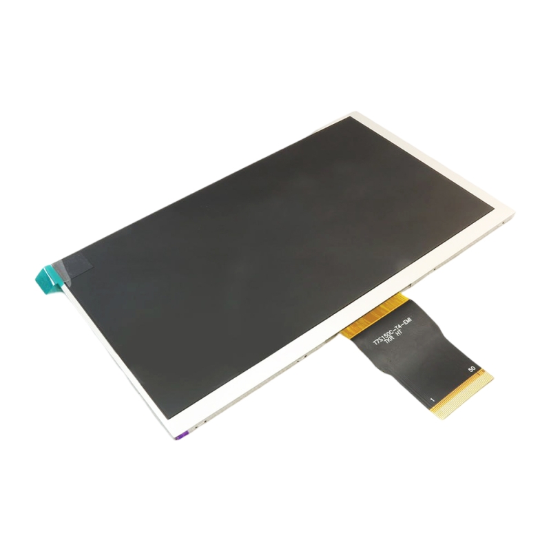

نمایشگر صنعتی LCD 7 inch رنگی IPS رزولیشن بالا مدل T7S150B
نمایشگر صنعتی LCD 7 inch رنگی IPS رزولیشن بالا مدل T7S150B دارای رزولوشن 600 در 1024 پیکسل مناسب برای کاربردهای صنعتی و غیر صنعتی
نمایشگر T7S150B-E23 یک پنل TFT LCD با سایز 7 اینچ و رزولوشن 1024×600 پیکسل است که از رابط 50 پین RGB بهره میبرد. این نمایشگر با زاویه دید گسترده IPS، نمایش 16.7 میلیون رنگ و روشنایی یکنواخت، گزینهای ایدهآل برای پروژههای صنعتی، تجهیزات پزشکی و سیستمهای مانیتورینگ به شمار میرود. نور پسزمینهی LED قدرتمند و طراحی باریک آن، این ماژول را برای کاربردهایی که کیفیت تصویر و دوام اهمیت دارد، بسیار مناسب کرده است.
نوع نمایشگر: TFT Transmissive، حالت عادی سیاه (Normally Black)
ابعاد ماژول: 164 × 97 × 2.6 میلیمتر
ابعاد ناحیه فعال: 154.2144 × 85.92 میلیمتر
وضوح تصویر: 1024 × 600 پیکسل (RGB)
زاویه دید: کامل (IPS)، 85 درجه در تمام جهات
کنترلر تصویر: HX8282-A11
تعداد رنگها: 16.7 میلیون رنگ
رابط تصویر: RGB 50Pin
نوع سیگنال: DE mode یا H/V Sync mode (قابل تنظیم با پین MODE)
سیگنالهای رنگی: R0R7, G0G7, B0~B7
سیگنالهای کنترلی: DE, VSYNC, HSYNC, DCLK, RSTB
VDD: 3.3V
AVDD: 9.6V
VGH: +18V
VGL: -6V
VCOM: 3.1V (قابل تنظیم جهت کاهش پرش تصویر)
ولتاژ کاری: 9.6 ولت
جریان مصرفی: 180 میلیآمپر
یکنواختی روشنایی: بیش از 80٪
نسبت کنتراست: تا 800:1
زمان پاسخدهی: 25 تا 40 میلیثانیه
گام رنگ (Color Gamut): حدود 50٪
دمای عملکرد: -20 تا 70 درجه سانتیگراد
دمای نگهداری: -30 تا 80 درجه سانتیگراد
The T7S150B-E23 display is a 7-inch TFT LCD panel with a resolution of 1024 x 600 pixels and a 50-pin RGB interface. With its wide viewing angle IPS, 16.7 million colors, and uniform brightness, this display is an ideal choice for industrial projects, medical equipment, and monitoring systems. The powerful LED backlight and slim design make this module ideal for applications where image quality and durability are important.
Specifications
Display Type: TFT Transmissive, Normally Black
Module Dimensions: 164 × 97 × 2.6 mm
Active Area Dimensions: 154.2144 × 85.92 mm
Image Resolution: 1024 × 600 pixels (RGB)
Viewing Angle: Full (IPS), 85 degrees in all directions
Image Controller: HX8282-A11
Number of Colors: 16.7 million colors
Interface and Pins
Image Interface: RGB 50Pin
Signal Type: DE mode or H/V Sync mode (adjustable by MODE pin)
Color Signals: R0R7, G0G7, B0~B7
Control Signals: DE, VSYNC, HSYNC, DCLK, RSTB
VDD: 3.3V
AVDD: 9.6V
VGH: +18V
VGL: -6V
VCOM: 3.1V (adjustable to reduce image jump)
Working voltage: 9.6V
Current consumption: 180mA
Brightness uniformity: more than 80%
Contrast ratio: up to 800:1
Response time: 25 to 40ms
Color gamut: about 50%
Operating temperature: -20 to 70°C
Storage temperature: -30 to 80°C
