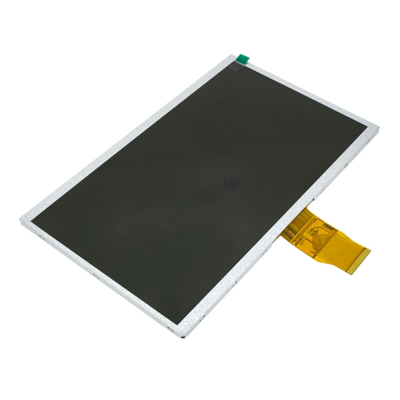

نمایشگر صنعتی LCD 10.1 inch مدل HY101BOG27
کد کالا: 2061001153
نمایشگر TFT رنگی 10.1 اینچ بدون تاچ دارای رزولوشن 600 در 1024 پیکسل مناسب برای کاربردهای صنعتی و تحقیقاتی
3.7
3 رای‌دهنده
9 دیدگاه
59,300,000 ریال
مدل : HY101BOG27
سایز : 10.1 اینچ
نوع پنل : TFT-LCD Panel
رزولوشن : 1024×600 پیکسل
دارای کانکتور 50 پین
دمای کاری : 80+ ~ 30- درجه سانتی گراد
ابعاد ناحیه فعال نمایشگر : 125×222 میلی متر
ابعاد کلی : 143×235 میلی متر
ضخامت : 5 میلی متر
بدون تاچ اسکرین

    لطفاً راهنمایی بفرمایید که آیا میتونم این صفحه نمایش رو روی hmi دلتا نصب کنم
    • پشتیبانی | 3 هفته پیش
      مجتبی رضایی سلام و احترام، این نمایشگر به‌صورت یک ماژول LCD صنعتی خام ارائه می‌شود و برای اتصال مستقیم به HMI دلتا طراحی نشده است. HMIهای دلتا معمولاً از پنل و کنترلر اختصاصی خود استفاده می‌کنند و تعویض صفحه‌نمایش آن‌ها نیازمند تطابق دقیق رابط ارتباطی، رزولوشن، ولتاژ تغذیه، تاچ و درایور کنترلر است. بنابراین بدون بررسی مدل دقیق HMI دلتا و مشخصات فنی پنل داخلی، امکان تأیید نصب وجود ندارد.

    سلام و احترام آیا با این برد سازگاره؟ 3011002013
      سیدمحمد آقایان دنیای ارتباط داده گلستان سلام خیر به دلیل رزولوشن در این سایز سازگار نمی باشد می توانید از مدل های زیر برای برد درایور استفاده نمایید .
