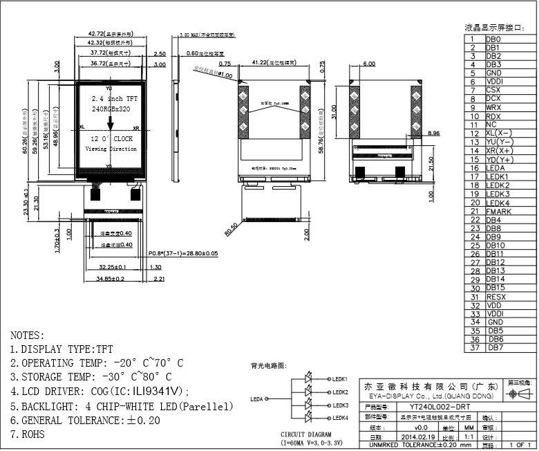

Resolution: 240(H) X 320(V) RGB
Control Chip: ILI9341
Display Color: Full-Color
Interface Type: 16bits Parallel interface
Pin distance : 0.8 mm
Number Of pin: 37 pin
Working Temperature: -20 - 70 degrees
Working Voltage: 2.8 ~ 3.3 v
Working Current: 60 ma
Working Consumption: 0.22w
Backlight type: 4 LED

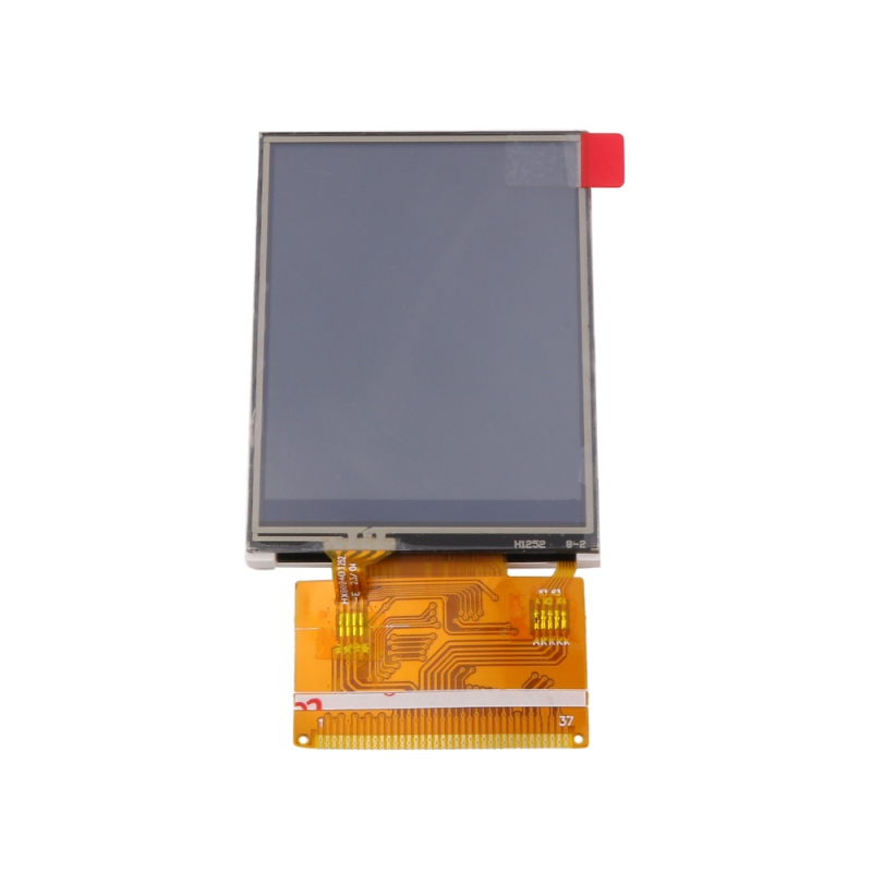

  • محمد صالحی | 4 ماه پیش
    سلام میشه اینو با esp32 راه اندازی کرد ماژولی تبدیلی چیزی داره؟ چون توی تصویر فقط فلته
    • پشتیبانی | 4 ماه پیش
      محمد صالحی سلام و احترام، بله، با ESP32 قابل راه‌اندازی است؛ اما این محصول ماژول آماده نیست و دارای فلت ۳۷ پین با گام ۰٫۸ میلی‌متر و رابط موازی ۱۶ بیتی است. برای اتصال، به برد تبدیل یا کانکتور FPC متناسب با پین‌آوت دقیق نمایشگر نیاز دارید و تعداد زیادی پایه ESP32 درگیر می‌شود. ولتاژ کاری نمایشگر ۲٫۸ تا ۳٫۳ ولت است و اتصال مستقیم ۵ ولت مجاز نیست. تاچ مقاومتی نیز باید جداگانه به ورودی‌های آنالوگ یا کنترلر تاچ متصل شود.
