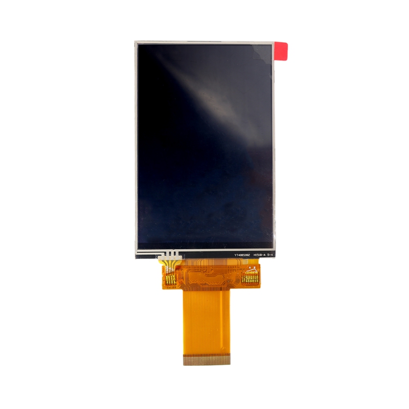

نمایشگر TFT رنگی 4 اینچ با تاچ دارای رزولوشن 480 در 320 پیکسل مدل Z400IT005 مناسب برای کاربردهای صنعتی و غیر صنعتی. قابل راه اندازی با انواع میکروکنترلر ها
5
(3 رأی‌دهنده)
نمایشگر TFT (Thin Film Transistor) یک نوع فناوری نمایشگر فلت پنل مایع (LCD) است. این تکنولوژی بر اساس ترانزیستورهای فیلم نازک (TFT) ساخته شده و برای کنترل هر پیکسل از ترانزیستورهای جداگانه استفاده می‌کند.
این نمایشگر TFT یک صفحه نمایش رنگی تاچ دار با سایز 4 اینچ، درایور کنترلر ILI9488 و رزولیشن 480x320 RGB است که در بسیاری از پروژه‌های الکترونیکی و کاربردی استفاده می‌شود. با استفاده از این نمایشگر میتوانید تصاویر و متون رنگی خود را به نمایش در آورید .این LCD دارای درایور داخلی ILI9488 و 40 پایه میباشد که میتواند از طریق 16 خط داده با انواع میکرو کنترلر های 8 و 32 بیتی ( avr یا arm) ارتباط برقرار کرده و اطلاعات مربوط به تصاویر را از آنها دریافت کند .
همچنین این نمایشگر دارای تاچ اسکرین مقاومتی 4 اینچ بوده و در پروژه‌های الکترونیکی، رابط کاربری هوشمند، دستگاه‌های کنترل صنعتی و بسیاری از دستگاه‌های الکترونیکی دیگر استفاده می‌شود. با استفاده از این صفحه نمایش TFT، می‌توانید اطلاعات، تصاویر، گرافیک و رابط کاربری را به طور واضح و رنگارنگ نمایش دهید .
Resolution: 480(H) X 320(V) RGB
Control Chip: ILI9488
Display Color: Full-Color
Interface Type:16bits Parallel interface
Pin distance : 0.5 mm
Number Of pin: 40 pin
Working Temperature: -20 - 70 degrees
Working Voltage: 2.8 ~ 3.3 v
Working Current: 60 ma
Working Consumption: 0.22w
Backlight type: 4 LED
with touch
