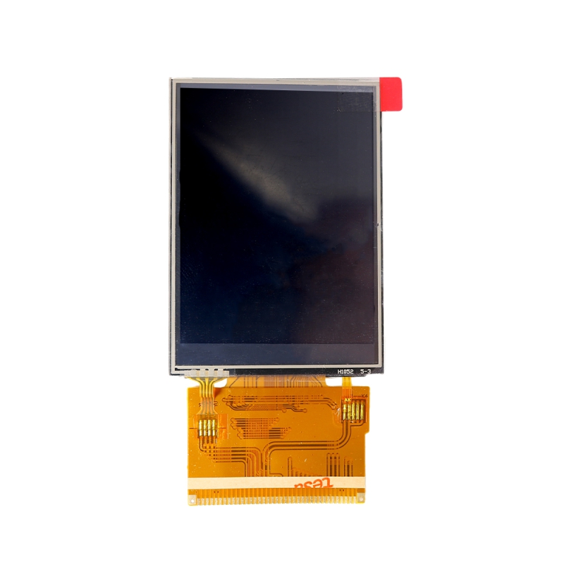

نمایشگر TFT رنگی 2.8 اینچ با تاچ دارای رزولوشن 240 در 320 پیکسل مدل Z280IT002 مناسب برای کاربردهای صنعتی و غیر صنعتی. قابل راه اندازی با انواع میکروکنترلر ها
نمایشگر TFT (Thin Film Transistor) یک نوع فناوری نمایشگر فلت پنل مایع (LCD) است. این تکنولوژی بر اساس ترانزیستورهای فیلم نازک (TFT) ساخته شده و برای کنترل هر پیکسل از ترانزیستورهای جداگانه استفاده می‌کند.
این نمایشگر TFT یک صفحه نمایش رنگی تاچ دار با سایز 2.8 اینچ، درایور کنترلر ILI9341 و رزولیشن 320x240 RGB است که در بسیاری از پروژه‌های الکترونیکی و کاربردی استفاده می‌شود. با استفاده از این نمایشگر میتوانید تصاویر و متون رنگی خود را به نمایش در آورید .این LCD دارای درایور داخلی ILI9341 میباشد که میتواند از طریق 16 خط داده با انواع میکرو کنترلر های 8 و 32 بیتی ( avr یا arm) ارتباط برقرار کرده و اطلاعات مربوط به تصاویر را از آنها دریافت کند .
همچنین این نمایشگر دارای تاچ اسکرین مقاومتی 2.8 اینچ بوده و در پروژه‌های الکترونیکی، رابط کاربری هوشمند، دستگاه‌های کنترل صنعتی و بسیاری از دستگاه‌های الکترونیکی دیگر استفاده می‌شود. با استفاده از این صفحه نمایش TFT، می‌توانید اطلاعات، تصاویر، گرافیک و رابط کاربری را به طور واضح و رنگارنگ نمایش دهید .
Resolution: 240(H) X 320(V) RGB
Control Chip: ILI9341
Display Color: Full-Color
Interface Type: 16bits Parallel interface
Pin distance : 1 mm
Number Of pin: 37 pin
Working Temperature: -20 - 70 degrees
Working Voltage: 2.8 ~ 3.3 v
Working Current: 60 ma
Working Consumption: 0.22w
Backlight type: 4 LED
with touch
