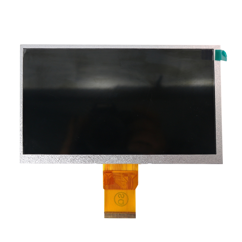

نمایشگر صنعتی LCD 7 inch مدل HY070BOQ01
کد کالا: 2061001140
نمایشگر TFT صنعتی رنگی 7 اینچ بدون تاچ دارای رزولوشن 480 در 800 پیکسل مناسب برای کاربردهای صنعتی و غیر صنعتی
4.5
4 رای‌دهنده
15 دیدگاه
35,700,000 ریال
مدل : HY070BOQ01 / HD070B0Q
رزولیشن : 800 در 480 پیکسل
سایز : 7 اینچ
صفحه نمایش از نوع TFT
ولتاژ کاری : 9.6 ولت DC
جریان کاری : 140 میلی آمپر
دمای کاری : 10- الی 60+ درجه سانتی گراد
ابعاد کلی : 164x100 میلی متر
فرکانس رفرش شدن نمایشگر: 60 هرتز
تعداد پین : 50 پین - کابل فلت استاندارد
  • صنایع
  • پروژه های الکترونیکی
  • کاربردهای تبلیغاتی
Resolution: 800 x 480 pixels
TFT screen
Interface: RGB
Working voltage: 9.6 v DC
Working current: 140 mA
Number of Color: 16.7M
LCM Luminance: 200cd/㎡
Working temperature: -10 ~ +60 degrees Celsius
Overall dimensions: 165x100x3.45 mm
Display refresh frequency: 60 Hz
Number of pins: 50 pins - standard flat cable
