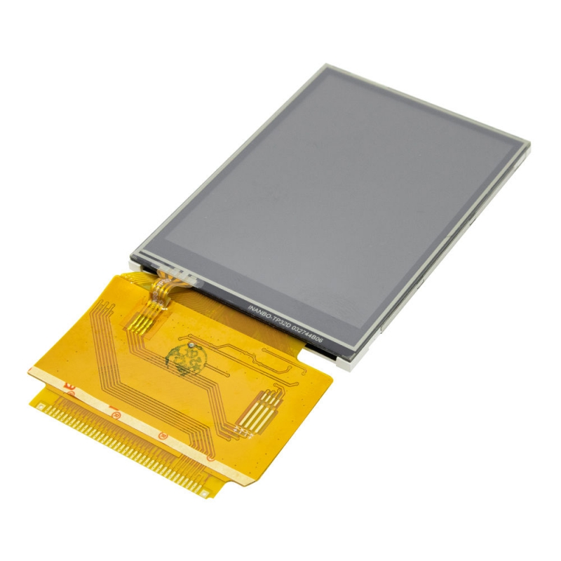

نمایشگر 3.2 اینچ TFT LCD رنگی به همراه تاچ اسکرین با درایور SSD1289
کد کالا: 2061001012
نمایشگر TFT رنگی 3.2 اینچ با تاچ دارای رزولوشن 240 در 320 پیکسل با چیپ درایور SSD1289  قابل راه اندازی با انواع میکروکنترلر ها
LCD رنگی 3.2 اینچ 240x320  درایور آن حدودا مشابه السیدی 2.8 می باشد و شما برای همه میکرو ها به سادگی میتوانید آن را راه اندازی نمائید.
السیدی 3.2 اینچ با درایور  SSD1289
مثالهای این السیدی برای میکروکنترلرهای avr,xmega,arm موجود هست که میتوانید در انجمن ها دانلود فرمائید.
در راه اندازی این السیدی ها با هر نوع درایوری می توان راه اندازی نمود و تمامی مثالها ی برد lpc1768 میتوان برای این السیدی استفاده نمود
Ultra-wide viewing angle film, to make the picture even more colorful!
Bulk buying can be a single!!
Provide specifications and drivers!
Resolution: QVGA 240 X 320
Controller: SSD1298
Touch Screen: 4-wire resistive
Pin: 37PIN 1.0mm pitch
Backlight: 5 LED in parallel

    سلام میخواستم بدونم ابعاد دقیق این نمایشگر چقدر
    طول عرض و ضخامت (ارتفاع) و اینکه بفرمایید عمودی نصب میشه درسته یا نه باید افقی باشه
      محمد قسوری سلام، ابعاد این کالا 55*77*4 بوده و براحتی می توانید عمودی و افقی نصب کنید.

    آی سی درایور تاچ مناسب این ال سی دی چی هست؟؟؟
      محمد دویران سلام، می توانید از آیسی درایوری که در لینک زیر آمده است استفاده نمایید.
      IC درایور تاچ XPT2046
      ( کد کالا : 2101010003 ) لینک: 2101010003
  • محمد دویران | 6 سال پیش
    الان باید برای راه اندازی تاچ این ال سی دی ،بقورت جداگانه درایور تاچ بگیریم یا خودش همراهش درایور تاچ داره؟
      محمد دویران سلام، نیاز به درایو جداگانه دارد.
