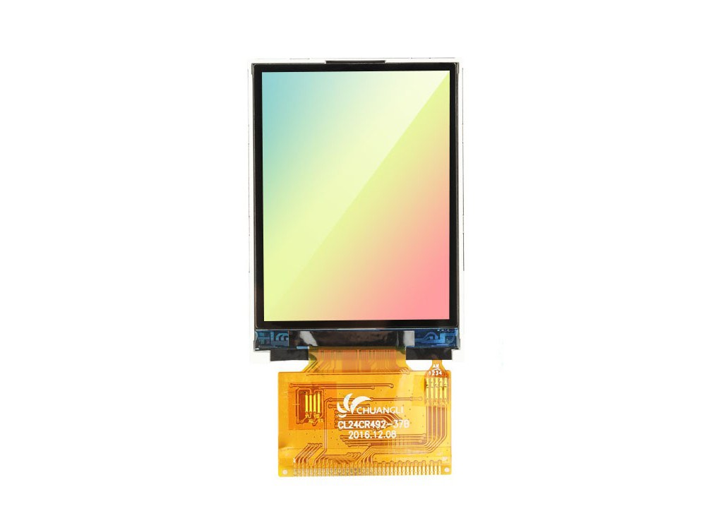

نمایشگر TFT رنگی 2.4 اینچ بدون تاچ  با درایور ILI9341  قابل راه اندازی با انواع میکروکنترلر ها
این lcd دارای درایور داخلی به شماره ی ILI9341 میباشد که میتواند از طریق 18 خط داده با انواع میکرو کنترلر های 8 ،24 و 32 بیتی ( avr یا arm) ارتباط برقرار کرده و اطلاعات مربوط به تصاویر را از آنها دریافت کند .

    سلام، برای راه اندازی این LCD :
    جامپر R1 در حالت 16بیت هست.
    جامپر R2 در حالت 8بیت هست.
    16bit: D0 to D15
    8bit: D8 to D15
    VCC,VCI=3.3V
    بک لایت هم یا PWM یا 3.3 ولت با یک مقاومت 10 تا 100 اهم سری.
    RS ,RESET, WR, RD, CS هم که مشخصه و باید به میکرو وصل کنید.
    پایه 11 و 21 هم وصل نکنید.
    اگه طرحهای گرافیکیتون زیاد نیست و ریفرش سریع ندارید میتونید از ATMEGA استفاده کنید، درغیر اینصورت ARM گزینه مناسبتریه.
    این هم library از Adafruit:
    https://github.com/adafruit/TFTLCD-Library

    مشکل راه اندازی نشدن با 8بیت رو پیدا کردم.
    باید روی کابل فلت مقاومت صفر اهم R1 رو بردارید و بزارید جای R2 که خالیه.
  • حمیدرضا صفاری | 6 سال پیش
    سلام، نمیتونم راه اندازیش کنم، در حالی که یک ماژول LCD ILI9341 بجاش بستم و کار کرد.
    من 8بیتی راه اندازیش کردم و پایه 11 رو 3.3ولت دادم تا 8بیت انتخاب بشه روی (DB8-DB15). البته پایه11 رو صفر هم کردم فرقی نکرد.
    میشه خودتون تستشون کنید.
      حمیدرضا صفاری سلام، این نمایشگرها معمولا 16 بیتی راه اندازی می شوند
