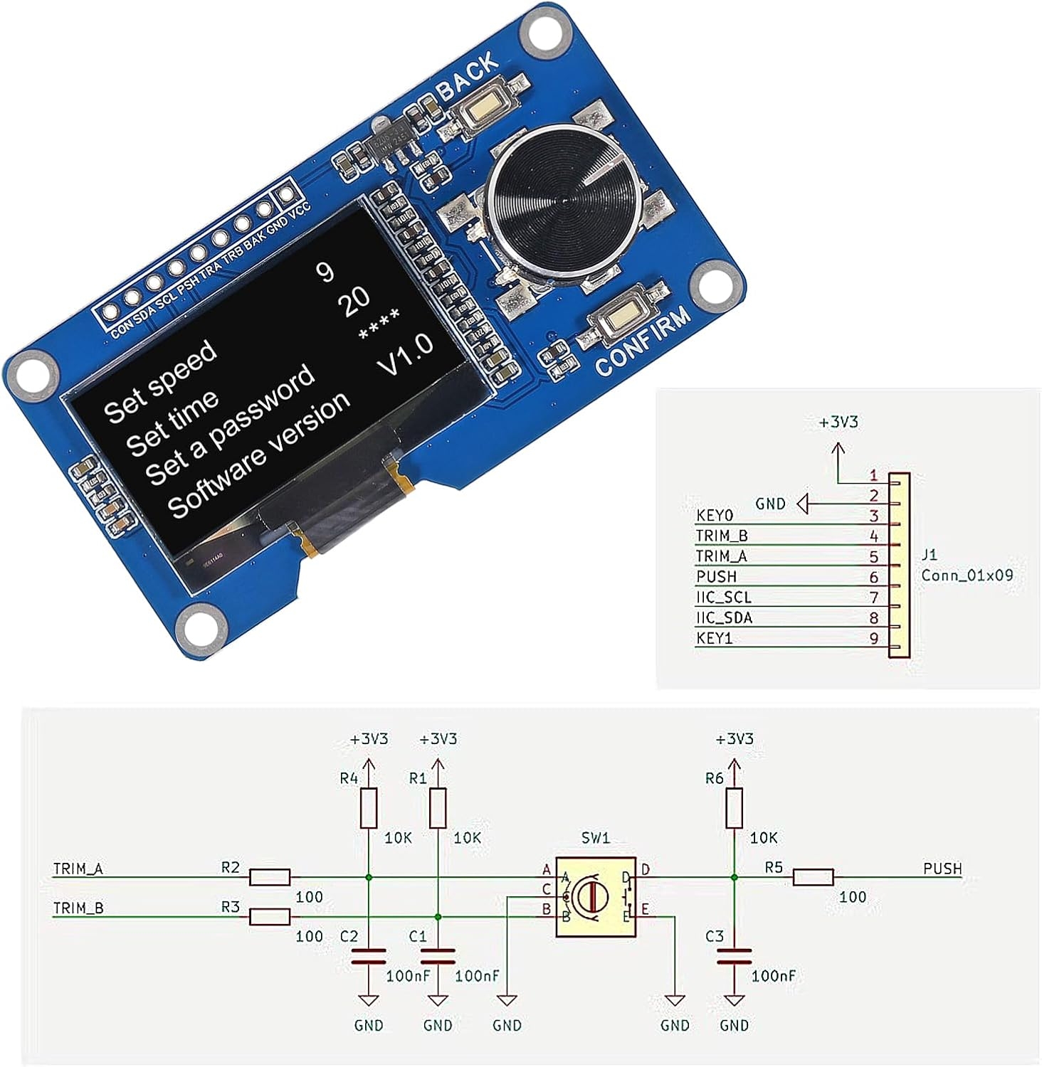

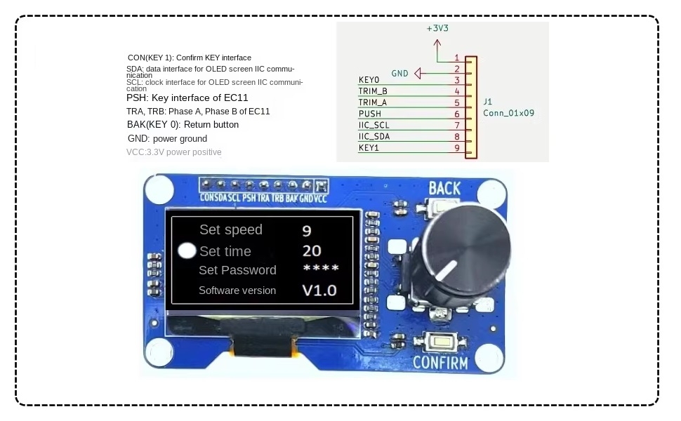

این ماژول نمایشگر یک راهکار یکپارچه برای ساخت رابط کاربری در پروژه‌های الکترونیکی است و نمایشگر OLED، انکودر چرخشی EC11 و کلیدهای کنترلی را روی یک PCB در اختیار طراح قرار می‌دهد.نمایشگر 1.3 اینچی آن دارای رزولوشن 128×64 پیکسل و رنگ سفید است و توسط تراشه SH1106 کنترل می‌شود. ارتباط بخش نمایشگر با میکروکنترلر از طریق رابط I2C انجام می‌شود که باعث کاهش تعداد خطوط موردنیاز برای کنترل صفحه می‌شود.انکودر EC11 امکان چرخش 360 درجه و تشخیص جهت و موقعیت چرخش را فراهم می‌کند. برای این انکودر 20 پالس و 20 موقعیت اعلام شده و کلید فشاری نیز در محور آن وجود دارد. علاوه بر آن، کلیدهای Return و Confirm روی برد قرار گرفته‌اند.
نکته مهم در طراحی این ماژول آن است که بخش OLED، انکودر و کلیدها از نظر عملکرد مستقل هستند و صرفاً برای ایجاد یک پنل یکپارچه روی یک PCB قرار گرفته‌اند. بنابراین انکودر و کلیدها از طریق I2C نمایشگر خوانده نمی‌شوند و باید به‌صورت مستقل توسط کنترلر مدیریت شوند.

  • تراشه درایور نمایشگر: SH1106
  • رابط نمایشگر: I2C
  • ولتاژ تغذیه اعلام‌شده: 3.3V
  • نوع انکودر: EC11
  • نوع محور انکودر: Plum Blossom
  • طول محور انکودر: 15mm
  • تعداد پالس انکودر: 20
  • تعداد موقعیت انکودر: 20
  • تعداد پایه انکودر: 5
  • کلید فشاری داخلی انکودر: دارد
  • چرخش انکودر: 360 درجه
  • کلید Return: دارد
  • کلید Confirm: دارد
  • رابط کلید مستقل

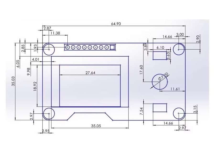

  • ابعاد تقریبی: 65*35 میلی متر
