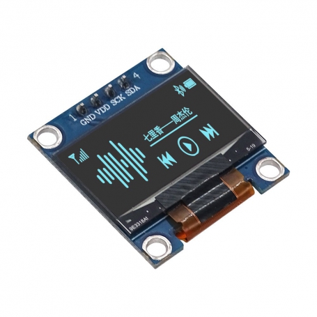

این نمایشگر OLED در اندازۀ 0.96 اینچی گرافیکی بوده و رزولیشن آن 128x32 پیکسل است. نمایشگرهای OLED نیاز به نور پس زمینه Backlight ندارند و در مقایسه با LCD های کریستال مایع باریکتر و شفاف تر و کنتراست بالاتر و مصرف توان کمتری دارند. چیپ درایور این ماژول SSD1315 است که توانایی ارتباط I2C را برای این ماژول فراهم می آورد.
اندازه صفحه نمایش: 0.96 اینچ
رزولیشن: 128x32
قابلیت نمایش رنگ آبی
ولتاژ تغذیه: 2.5 تا 5 ولت DC
جریان مصرفی: 20 میلی آمپر
پروتکل ارتباطی:I2C
دارای کنترلر داخلی SSD1315
مدیا پلیرهای دیجیتال قابل حمل
کاربردهای تبلیغاتی
پروژه های الکترونیکی
Description
Resolution: 128X32
Color: Blue
Viewing angle: greater than 160 degrees
Supported platforms: for arduino, 51 series, MSP430 series, STIM32 / 2, SCR chips
Low power consumption: 0.04W during normal operation
Support wide voltage: 3.3V-5V DC
Working temperature: -30-80 degrees
Driver IC: SSD1315
Communication: IIC, only two I / O ports
No font: The software takes word modulo
Backlight: OLED self light, no backlight
VCC: 3.3-5V
GND: Ground
SCL: Serial Clock
SDA: Serial Data
