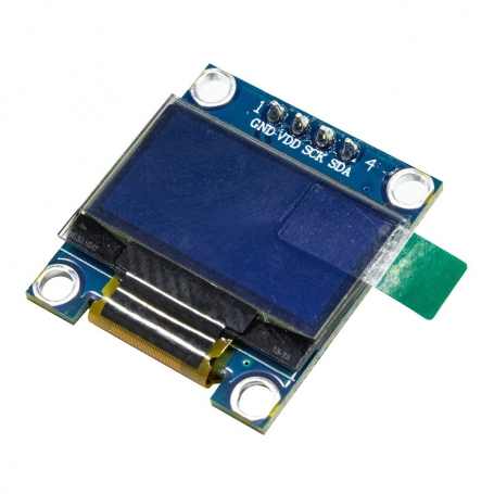

  • دلاور محمودی | 3 ماه پیش
    سلام pinout رو میگین PCB طراحی کردم و مطابق اون چند عدد لازم دارم
    در برخی ماژول ها جای VCC & Gnd متفاوت هست
    • پشتیبانی | 3 ماه پیش
      دلاور محمودی سلام و احترام، موجودی فعلی محصول مطابق تصاویر درج‌شده در صفحه کالا است و ترتیب پایه‌ها نیز مطابق همان تصویر محصول می‌باشد. با این حال، توصیه می‌شود پیش از طراحی نهایی PCB، تصویر محصول را مبنا قرار دهید.
