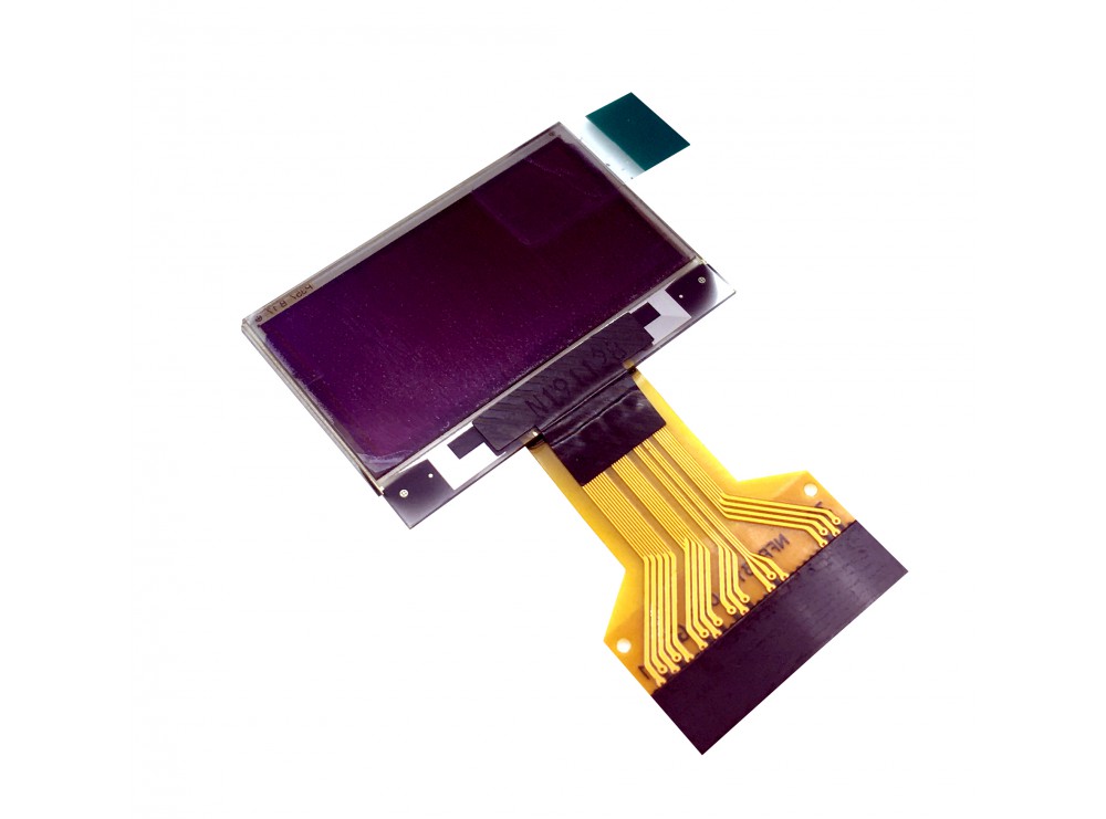

نمایشگر OLED تک‌رنگ Passive Matrix با رزولوشن 128x64 پیکسل، درایور SSD1306 و پشتیبانی از رابط‌های I2C و SPI برای کاربردهای کم‌مصرف و صنعتی
5,880,000 ریال
این نمایشگر OLED سایز 0.96 اینچ از نوع Passive Matrix بوده و به دلیل استفاده از تکنولوژی OLED، بدون نیاز به نور پس‌زمینه، کنتراست بسیار بالا و زاویه دید گسترده‌ای ارائه می‌دهد. ماژول UG-2864HMBEG01 به درایور شناخته‌شده SSD1306 مجهز است که سازگاری کامل با میکروکنترلرهای رایج و کتابخانه‌های نرم‌افزاری استاندارد را فراهم می‌کند. ساختار COG باعث کاهش ضخامت کلی ماژول شده و آن را برای طراحی‌های فشرده و قابل‌حمل ایده‌آل می‌سازد.
این نمایشگر دارای ناحیه فعال 21.744x10.864 میلی‌متر بوده و ترکیب رنگ ناحیه‌ای آبی روشن و زرد را ارائه می‌دهد که برای تفکیک اطلاعات حیاتی مانند عنوان و داده‌های اصلی بسیار کاربردی است. پشتیبانی از رابط‌های ارتباطی متنوع شامل I2C، SPI سه‌سیمه و چهار‌سیمه و همچنین رابط موازی، انعطاف بالایی در طراحی سخت‌افزار ایجاد می‌کند. مصرف جریان پایین در کنار روشنایی مناسب، این ماژول را به گزینه‌ای مطمئن برای پروژه‌های باتری‌محور و سیستم‌های امبدد تبدیل کرده است.
  • ولتاژ کاری منطق VDD: 1.65V تا 3.3V
  • ولتاژ تغذیه نمایشگر VCC: 8.5V تا 9.5V
  • رزولوشن: 128x64 پیکسل
  • سایز قطری صفحه‌نمایش: 0.96 اینچ
  • ابعاد پنل: 26.70x19.26x1.45 میلی‌متر
  • ابعاد ناحیه فعال: 21.744x10.864 میلی‌متر
  • گام پیکسل: 0.17x0.17 میلی‌متر
  • سایز پیکسل: 0.154x0.154 میلی‌متر
  • نوع نمایش: Passive Matrix OLED
  • رنگ نمایش: Area Color آبی روشن و زرد
  • درایور: SSD1306
  • رابط ارتباطی: I2C , 3-wire SPI , 4-wire SPI , 8-bit Parallel
  • دمای کاری: -30°C تا 70°C
  • دمای نگهداری: -40°C تا 80°C
  • وزن: 1.54 گرم
  • سازنده: Univision Technology Inc.
