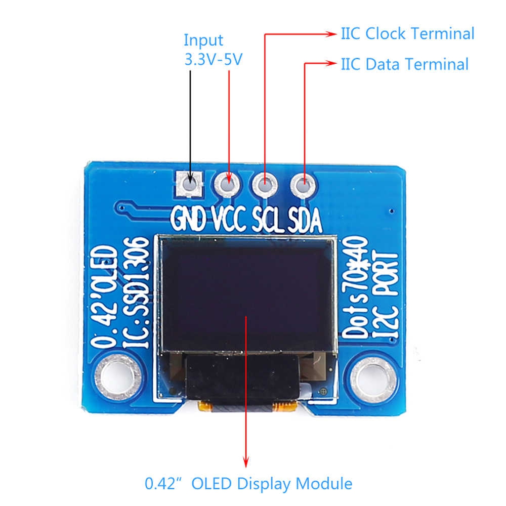

مایشگر OLED نوعی نمایشگر با خاصیت ارایه نور اورگانیک بوده و ازجذاب‌ترین نمایشگرهای موجود میباشد. نمایشگرهای OLED نیاز به نور پس زمینه Backlight ندارند و پیکسل ها خودشان نور افشانی می کنند و در مقایسه با LCD های کریستال مایع باریکتر و شفاف تر و کنتراست بالاتر و مصرف توان کمتری دارند. این ماژول از نوع  OLED 0.42 با پروتکل ارتباطی I2C سفید ربنگ با رزولوشن 70X40 می باشد .
نوع نمایشگر :OLED
اندازه: 0.42 اینچ
وضوح: 72*40
نوع ارتباط : I2C
ولتاژ کاری: 3.3 ولت
تراشه کنترل: SSD1306
رنگ نمایش: سفید

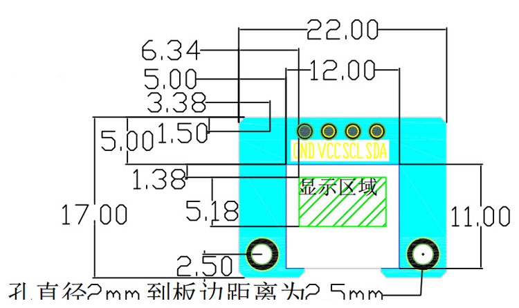

مساحت صفحه نمایش: 9.1x5.1 میلی متر
اندازه ماژول: 17x22 میلی متر
گام پیکسل: 0.128x0.13 میلی متر
اندازه پیکسل: 0.108x0.11 (میلی متر)
دمای کار: -40 ~ 70 درجه
0.42 inch oled display LCD screen module serial screen module i2c interface SSD1306
OLED material: PM OLED
Resolution: 72*40
Interface type: 7 feet for SPI/IC interface (default SPI); 4 pins for IC interface
Working voltage: 3.3V
Control chip: SSD1306
Display color: white
Display area: 9.196 x 5.18 (mm)
Module size: 17x22 (mm)
Pixel pitch: 0.128x0.13 (mm)
Pixel size: 0.108x0.11 (mm)
Number of pins: SPI is 7 feet, IIC is 4 feet (2.54 pitch pin, default is not soldered)
Viewing direction: full view
Working temperature: -40 ~ 70 degrees
IIC interface definition
1: GND power boden
2 : VCC power supply is 3.3V~5V
3 : SCL IIC clock line
4 : SDA IIC data cable
