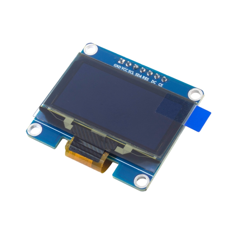

ماژول OLED 1.54 inch سفید رزولیشن 128x64
کد کالا: 3011002058
نمایشگر OLED با ابعاد 42x38 میلیمتر و تراکم پیکسلی 128x64 سفید با پروتکل ارتباطی SPI و قابلیت راه اندازی با انواع آردوینو و انواع میکروکنترلر با درایور SSD1309
24,600,000 ریال
این ماژول یک نمایشگر گرافیکی OLED با اندازه 1.54 اینچ و رزولوشن 128 در 64 پیکسل است که با رنگ سفید یکنواخت، اطلاعات را به‌صورت واضح و با کنتراست بالا نمایش می‌دهد. برخلاف نمایشگرهای LCD، در OLEDها هر پیکسل به‌طور مستقل نور تولید می‌کند و نیازی به نور پس‌زمینه (Backlight) وجود ندارد، که این ویژگی باعث ضخامت کمتر، مصرف توان پایین‌تر و زاویه دید وسیع‌تر می‌شود.
چیپ درایور استفاده‌شده در این نمایشگر SSD1309 است که به‌صورت داخلی روی ماژول نصب شده و از رابط ارتباطی SPI برای تبادل داده با میکروکنترلر پشتیبانی می‌کند. این ویژگی موجب کاهش تعداد سیم‌های موردنیاز برای اتصال و افزایش سرعت تبادل داده می‌شود.
ماژول فوق از ولتاژ 3.3 تا 5 ولت DC پشتیبانی می‌کند و مصرف توان بسیار پایینی در حدود 0.04 وات دارد. زاویه دید بسیار باز، توان عملیاتی در دماهای مختلف، و سادگی راه‌اندازی با بردهایی مانند Arduino، ESP و STM32، این نمایشگر را به گزینه‌ای کاربردی برای پروژه‌های حرفه‌ای و آموزشی تبدیل کرده است.
  • اندازه نمایشگر: 1.54 اینچ
  • نوع نمایشگر: OLED گرافیکی
  • رزولوشن: 128x64 پیکسل
  • رنگ نمایش: سفید
  • چیپ درایور: SSD1309
  • رابط ارتباطی: SPI
  • زاویه دید: بیش از 160 درجه
  • دمای کاری: 40- تا 50+ درجه سلسیوس
  • ولتاژ کاری: بین 3.3 تا 5 ولت DC
  • نور پس‌زمینه: ندارد (پیکسل‌ها خودنور)

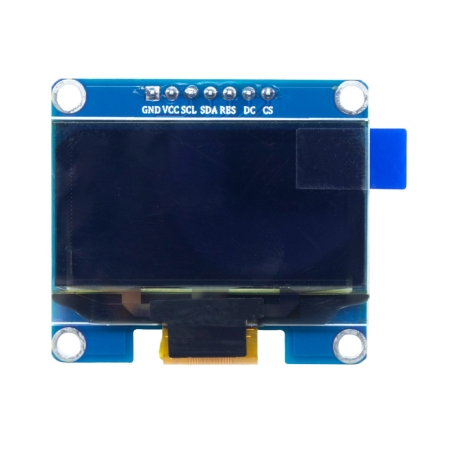

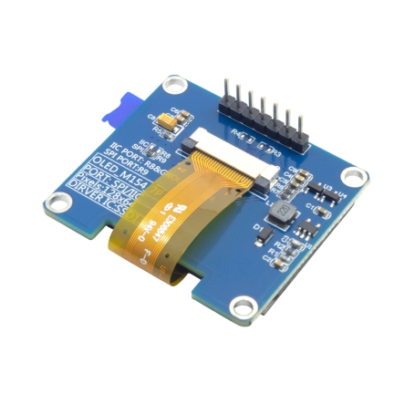

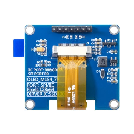

    من مشکل برفک داشتم که با کتابخونه U8g2 حل شد، کتابخونه adafruit-ssd1306 اصلا برای این چیپ جواب نمیده، فیلمی هم که تو نظرات هست اصلا چیز دیگه‌ایه، اون داره با I2C وصل میشه ولی چیزی که دستم رسید برای SPI تنظیم شده (با لحیم روی بورد میشه عوض کردشون، روی رود نوشته کجا ها مقاومت صفر یا همون جامپر لحیم شه)
