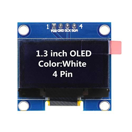

نمایشگر OLED 1.3 اینچی به رنگ سفید از نوع گرافیکی بوده و رزولیشن آن 128x64 پیکسل است. نمایشگرهای OLED نیاز به نور پس زمینه Backlight ندارند و پیکسل ها خودشان نور افشانی می کنند و در مقایسه با LCD های کریستال مایع باریکتر و شفاف تر و کنتراست بالاتر و مصرف توان کمتری دارند. چیپ درایور این ماژول SH1106 است که توانایی ارتباط I2C را برای این ماژول فراهم می آورد.
ویژگی ها
  • اندازه صفحه نمایش: 1.3 اینچ
  • رزولیشن: 128x64
  • رنگ: سفید
  • ولتاژ تغذیه: 3.3 تا 5 ولت DC
  • پروتکل ارتباطی: I2C
  • دارای کنترلر داخلی SH1106  /  SSD1306
  • مدیا پلیرهای دیجیتال قابل حمل
  • کاربردهای تبلیغاتی
  • پروژه های الکترونیکی
Description
Resolution: 128*64
Control chip: SH1106
Physical size: 35.4x33.7 (mm)
Interface type: IIC interface
Number of pins: 4PIN
Display color: White
Working temperature: -40~70 degrees
Working voltage: 3.3~5V
1> VCC (power supply is 3.3~5V
2> GND (power ground)
3> SCL (IC clock line)
4> SDA{IC data line)

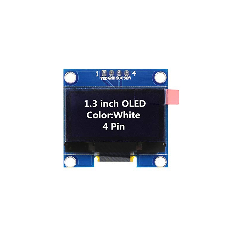

    سلام ترپین پایه های این نمایشگر چطوریه از چپ اول gnd هست یا vcc ؟
    • پشتیبانی | 12 ماه پیش
      محمد رضا سعیدیان سلام و احترام، ترتیب پایه‌های این نمایشگر دقیقاً مطابق تصویری است که در صفحه محصول در فروشگاه قرار داده شده و همان آرایش درج‌شده روی برد ماژول است. بنابراین برای اتصال صحیح، کافی است پایه‌ها را مطابق ترتیب نمایش‌داده‌شده در عکس محصول برداشته و سیم‌بندی کنید.
