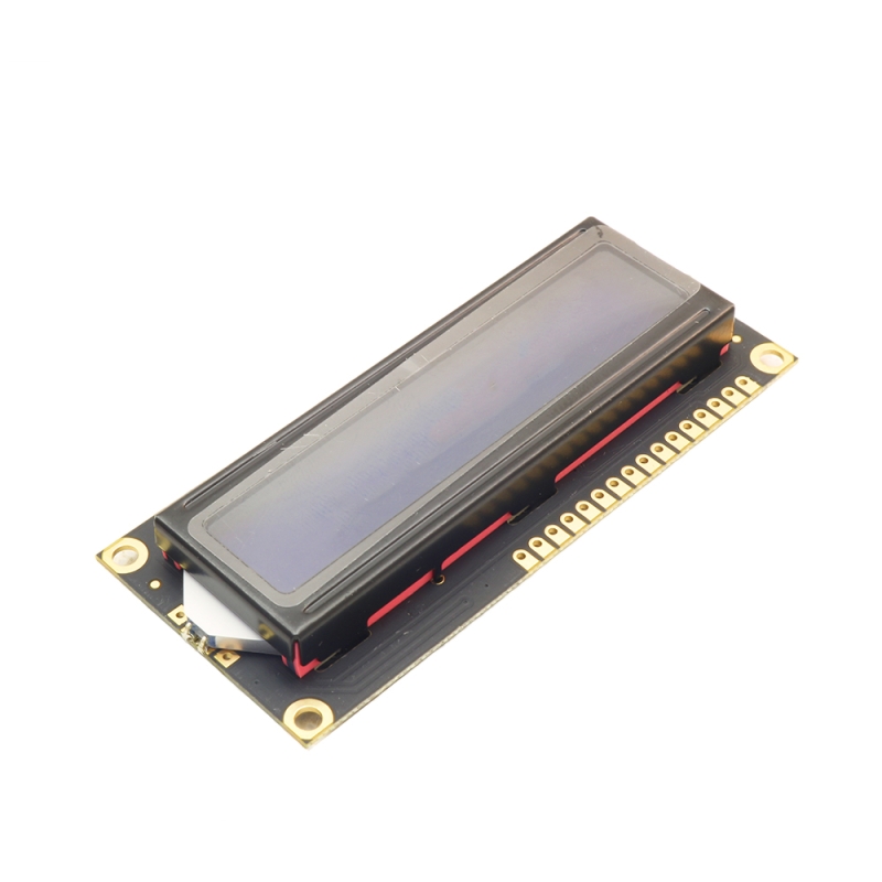

نمایشگرهای کاراکتری یکی از محبوب‌ترین اجزای الکترونیکی برای نمایش اطلاعات متنی در پروژه‌های الکترونیکی هستند. این نمایشگرها به دلیل سادگی در راه‌اندازی و سازگاری بالا با میکروکنترلرها و بردهای امبدد، به طور گسترده در پروژه‌های DIY، صنعتی و آموزشی استفاده می‌شوند.
مدل LCD کاراکتری 2x16 بک‌لایت آبی V3.0 نسل جدیدی از نمایشگرهای کاراکتری است که بهبودهایی در کیفیت ساخت، ضخامت کمتر و بردهای پیشرفته‌تر نسبت به ورژن‌های قدیمی‌تر دارد.

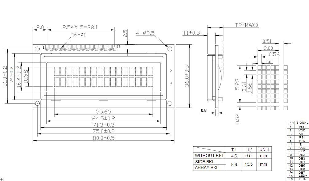

ابعاد خارجی: 80 × 36 × 11 میلی‌متر
ابعاد صفحه نمایش: 64.5 × 13.8 میلی‌متر
تعداد کاراکتر: 2 خط، هر خط 16 کاراکتر
ولتاژ تغذیه: 3.3 ولت تا 5 ولت
رنگ نور پس‌زمینه: آبی
دمای عملیاتی: 20- تا +70 درجه سانتی‌گراد
پارت نامبر: LCD Module 1602A
ویژگی‌
کیفیت ساخت بالا و بهینه‌شده برای کارایی بهتر.
نور پس‌زمینه آبی مناسب برای نمایش واضح اطلاعات حتی در نور کم.
سازگاری بالا قابل راه‌اندازی با میکروکنترلرهای AVR، ARM، PIC و بردهای محبوب مانند Arduino و Raspberry Pi.
کارکرد ساده بدون نیاز به تنظیمات پیچیده، مناسب برای پروژه‌های مبتدی و حرفه‌ای.

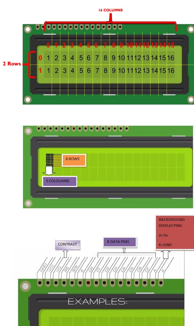

پایه ها
VSS = زمین GND
VCC = تغذیه ۵ ولت
(VO (Display Contrast Pin = تنظیم شدت نور صفحه
(RS (Register Select = انتخاب رجیستر
(RW (Read/Write = پایه Read و Write
E = پایه Enable
D0 – D7 = پایه های دیتا
A = پایه Anode
K = پایه Cathode
