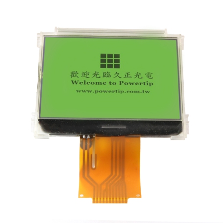

    تونستم با آردوینو نانو و Arduino IDE نمایشگر رو راه اندازی کنم شخصا برای اتصال، 5 تا سیم جامپر 10 سانتی رو نصف کردم و مستقیم به FPC لحیم کردم سر سیم هارو زدم توی روغن لحیم، یه مقدار لحیم بهش اضافه کردم در حدی که رنگش نقره ای شه، یه مقدار لحیم هم روی پد های FPC ذوب کردم، بعد از اون وصل کردن سیم به FPC نسبتا آسون بود. (و این که 11 تا خروجی داره، ولی دو تا پایه هر دو گراندن و به هم دیگه وصلن، در اصل 10 تاس) هنوز بک لایت رو نتونستم روشن کنم، ولی زیاد هم تلاش نکردم در حال حاضر از پایه های 1، 2، و 3 هیچ استفاده ای نکردم و به جایی متصل نیستن (از پایه ی 4 و 5 هم فقط یکیشون استفاده میشه) یه قسمتی که یکم گیج کننده بود این که نمایشگر از پروتکل SPI استفاده میکنه، ولی توی دیتاشیت برای پایه های 7 و 8 از لفظ SDA و SCK استفاده میکنه که مختص به پروتکل I2C هستن من محظ احتیاط برای SCK از پین 13 و برای SDA از پین 11 استفاده کردم، بقیه پین های RES, D/C, CS1 میتونن هر پین دیجیتالی باشن. و این که حواستون باشه توی دیتا شیت گفته پین 6 (ولتاژ مثبت تغذیه logic block) 3.3 ولت باشه. بعد، از بین فایل هایی که توی قسمت راه اندازی فراهم شدن، از توی پوشه ی "PE12864LRF-028 main data"، پوشه ی "U8g2_SSD1805" رو توی Arduino IDE به عنوان کتابخانه اضافه کردم (باید یه فایل .zip درست کنید که پوشه ی "U8g2_SSD1805" توش باشه) بعد از اون، فایل example زیر رو اجرا کردم Examples > U8g2 > ssd1805 > GraphicsTest_SSD1805 تنها تغییری که توی کد لازم بود این بود که توی خط 17 شماره پایه هایی که متصل کردم رو تنظیم کردم
