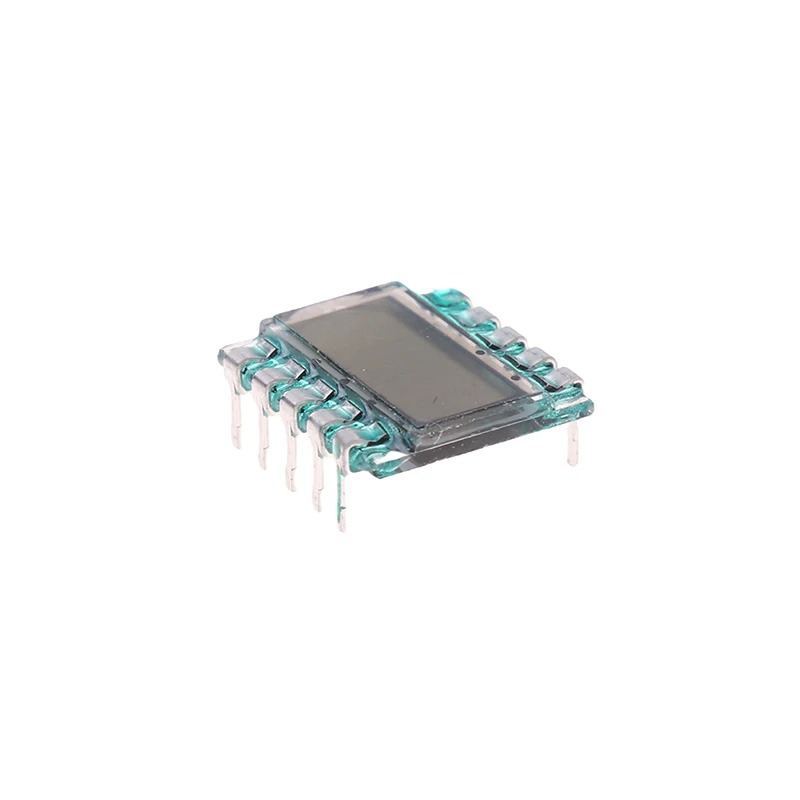

نمایشگر انعکاسی 0.25 اینچ سه دیجیت TN
نمایشگر مونوکروم 10 پایه مناسب قلم 3 بعدی 3D
| 100 | 2% | 76,342 تومان |
نمایشگرهای TN که با نام Twisted Nematic LCD screens نیز شناخته می شود. نوعی فناوری LCD (نمایشگر کریستال مایع) است که معمولاً در صفحه نمایش ها و نمایشگرها استفاده می شود. در یک صفحه نمایش TN LCD، کریستال های مایع در یک ساختار پیچ خورده بین دو لایه شیشه ای قرار گرفته اند. این ساختار پیچ خورده امکان کنترل عبور نور از صفحه نمایش را فراهم می کند. ال سی دی های TN از کریستال های مایع استفاده می کنند که با اعمال ولتاژ قابل کنترل هستند. هنگامی که هیچ ولتاژی اعمال نمی شود، کریستال ها مانع از عبور نور می شوند. هنگامی که ولتاژ اعمال می شود، کریستال ها دوباره شکل می گیرند و به نور اجازه عبور می دهند.
این نوع از نمایشگرهای مونوکروم عموما در قلم 3 بعدی 3D استفاده می گردد .
نوع نمایشگر : TN
تعداد پایه : 10 پین
ولتاژ کاری : 3 ولت
ابعاد صفحه نمایش : 0.25 اینچ
حالت نمایش: HTN/REFLECTIVE/POSITIVE
روش اتصال: اتصال پین
آی سی درایور: ندارد
حالت پرسپکتیو : به صورت 6-O'CLOCK (به پشت)
بدون نور بک لایت
