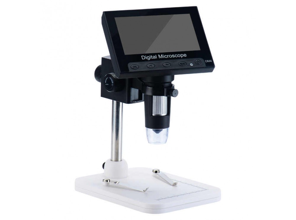

میکروسکوپ دیجیتال با بزرگنمایی 1000 برابر، با نمایشگر 4.3 اینچی دارای قابلیت عکسبرداری و فیلمبرداری و همچنین ذخیره عکس و فیلم در حافظه خارجی MicroSD
3.8
(22 رأی‌دهنده)
یک میکروسکوپ دیجیتالی حرفه‌ای بسیار خوش‌ساخت و پر امکانات است که به تازگی این نوع میکروسکوپ ها به بازار عرضه شده که دارای صفحه نمایش میباشند که کاربر در کارکرد با ان بسیار راحت بوده و به راحتی میتواند اجسام مورد نظر در زیر لنز میکروسکوپ را در صفحه نمایش ببیند.این نمایشگر کاملا متناسب با کاربری‌اش طراحی شده است تا هنگام کارکردن با آن مشکلی برای کاربر به وجود نیاید صفحه‌نمایش آن 4.3 اینچی است.
این نمایشگر که با تکنولوژی LCD ساخته شده، به‌خوبی تمامی جزئیات نمونه را نمایش می‌دهد..دارای قابلیت تنظیم روشنایی در سه حالت میباشد .از باتری لیتیومی قدرتمندی ساخته شده است.به همراه این میکروسکوپ لوازم جانبی متنوعی ارائه می‌شود تا کاربران بتوانند بدون هیچ مشکلی به کار با آن بپردازند.
لازم به ذکر است که این میکروسکوپ قابلیت زوم تا 1000x را دارا می باشد و نیز از مزیت های دیگر آن نیز به وجود 8 لامپ LED قوی جهت نورپردازی کافی در ارائه تصویری بهتر به کاربر اشاره کرد. از کاربردهای این وسیله میتوان به مواردی چون فیلم برداری از نمونه های متحرک ، تهیه عکس ، نمایش زنده تصاویر و فیلمها بر روی نمایشگر برای مصارف آزمایشگاهی و آموزشی و... اشاره کرد.
معمولاً این وسیله ی کاربردی را در مکانهایی همچون آزمایشگاههای شیمی ، فیزیک و... ، کارگاههای مونتاژ قطعات SMD و... استفاده کرد.

1. Full functions, clear image, fine workmanship, battery replacement, connection to a computer, compact and portable, support for up to 12 languages, etc.
2. Integrated design with 4.3 inch LCD screen, no need to connect with computer.
8 LED lights for illumination in weak light conditions, and the brightness is adjustable.
3. Built-in battery: 18650 2600mA (Support disassembly and replacement)
4. 2 million pixels
